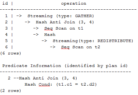

  • not in转not exists
    not in语句需要使用nestloop anti join来实现,而not exists则可以通过hash anti join来实现。在join列不存在null值的情况下,not exists和not in等价。因此在确保没有null值时,可以通过将not in转换为not exists,通过生成hash join来提升查询效率。
    如下所示,如果t2.d2字段中没有null值(t2.d2字段在表定义中not null)查询可以修改为
    SELECT * FROM t1 WHERE  NOT EXISTS (SELECT * FROM t2 WHERE t1.c1=t2.d2);
    产生的计划如下:
    图1 not exists执行计划
