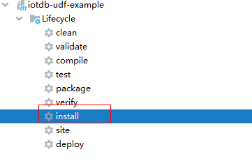

    • 方法一:
      选择“Maven > 样例工程名称 > Lifecycle > clean”,双击“clean”运行maven的clean命令。
      选择“Maven > 样例工程名称 > Lifecycle > install”,双击“install”运行maven的install命令。
      图1 maven工具clean和install

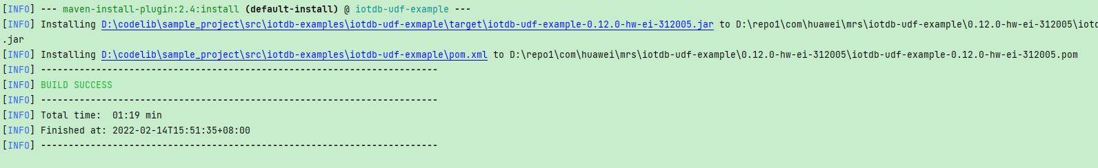

    • 方法二:在IDEA的下方Terminal窗口进入“pom.xml”所在目录,手动输入mvn clean install命令进行编译。
      图2 idea terminal输入“mvn clean install”的编译结果
      编译完成,打印“BUILD SUCCESS”,生成target目录,生成Jar包在target目录中。
