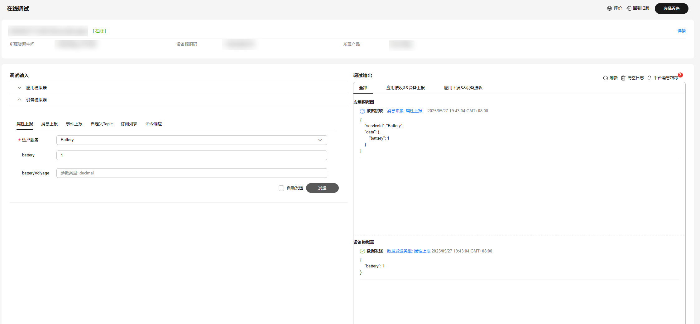

  6. 在“设备模拟器”区域,针对您实际的使用场景,可以选择属性上报,消息上报,事件上报以及自定义Topic上报功能模拟设备侧进行数据的发送。以属性上报为例,切换到设备模拟器”属性上报”页签,选择对应的服务并填写需要上报属性值后,单击“发送”。在右侧设备模拟器展示区域可查看上报的属性并在应用模拟器展示区域查看应用模拟器接收到的属性值。
    图5 在线调试-模拟Battery数据上报

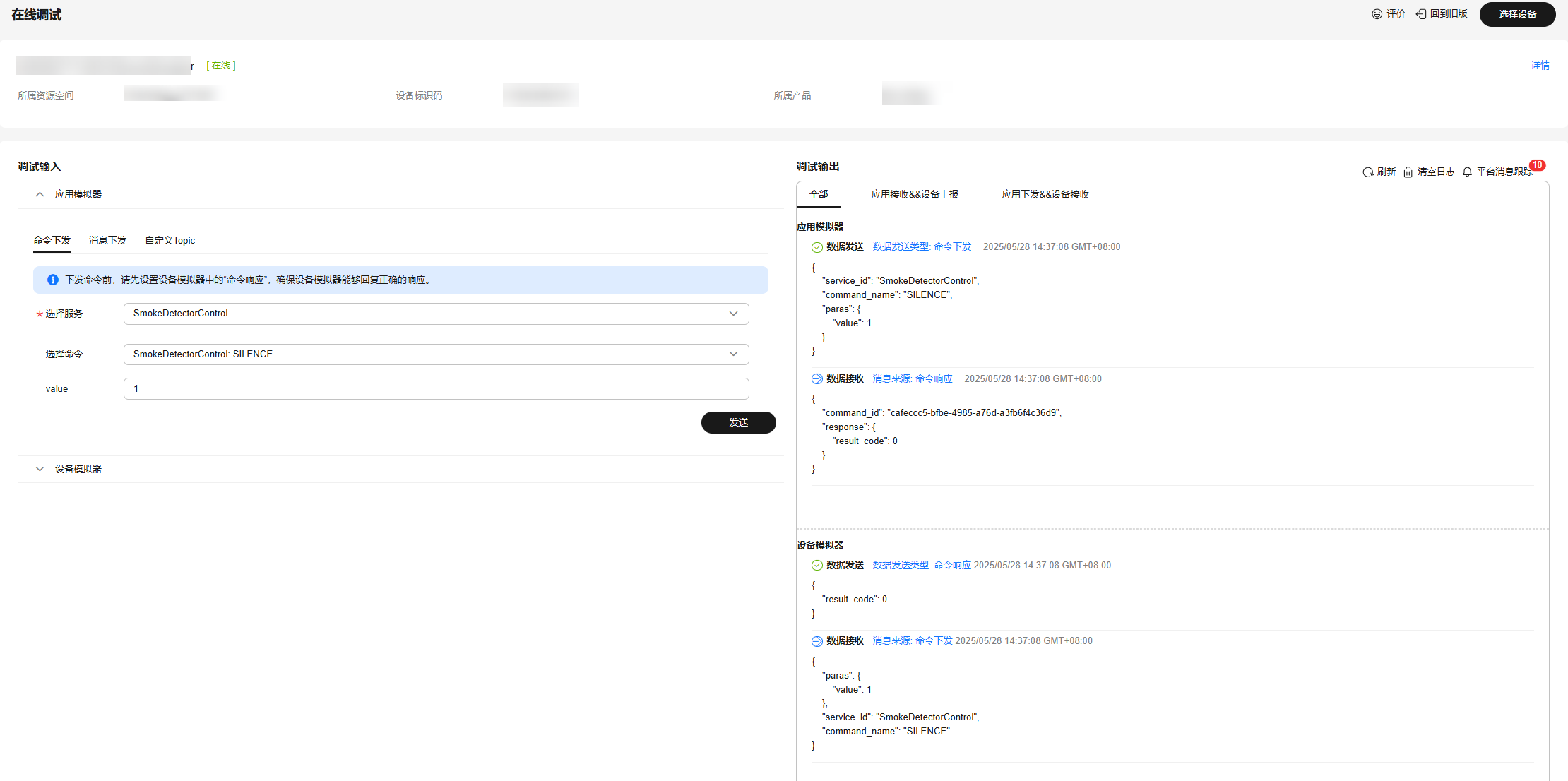

  7. 在“应用模拟器”区域,针对您实际的使用场景,可以选择命令下发,消息下发以及自定义Topic消息下发功能模拟应用侧进行数据的发送,以命令下发为例,切换到应用模拟器”命令下发”页签,选择对应的服务和命令,并填写下发命令值后,单击“发送”,在右侧应用模拟器展示区域可查看下发的命令以及接收到的命令响应,在设备模拟器展示区域查看设备接收到的命令以及上报的命令响应。
    使用命令下发功能时,可在设备模拟器”命令响应”页签设置设备接收到命令后上报给平台的响应。
    使用自定义Topic消息下发功能时,需要在设备模拟器”订阅列表”页签订阅对应的Topic。
    图6 在线调试-命令下发介绍

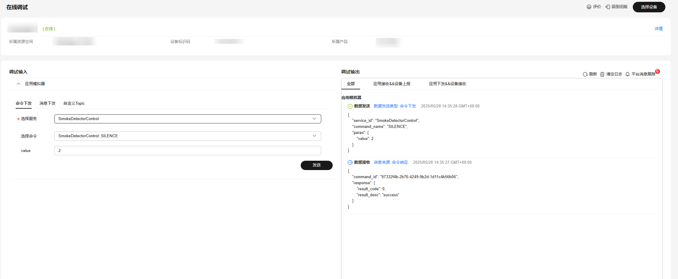

  2. 单击“调试”,进入调试界面。
    图9 在线调试-进入调试
  3. 进入在线调试页面,查看设备状态显示为“在线”。
    图10 在线调试-设备在线
  4. 在“应用模拟器”区域,针对您实际的使用场景,可以选择命令下发,消息下发以及自定义Topic消息下发功能模拟应用侧进行数据的发送,以命令下发为例,切换到应用模拟器”命令下发”页签,选择对应的服务和命令,并填写下发命令值后,单击“发送”,在右侧应用模拟器展示区域可查看下发的命令以及接收到的命令响应。在您的真实设备可以接收到下发的命令并执行相应的动作。
