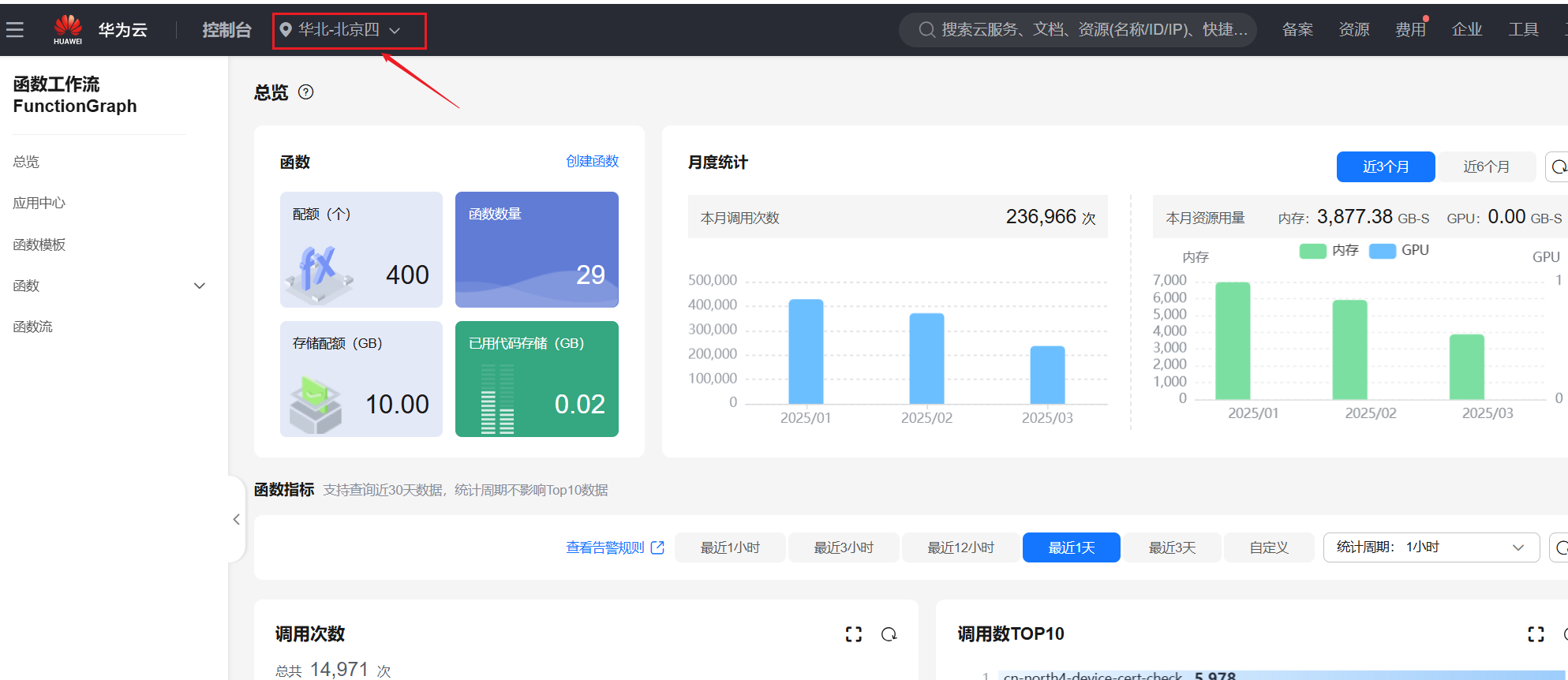

    1. 创建函数方法可见:FunctionGraph创建事件函数。需要注意的是,创建的事件函数要与在IoTDA中创建的产品局点一致,否则无法被产品引用,局点可在控制台左上方知晓。
      图2 FunctionGraph开发-局点查看

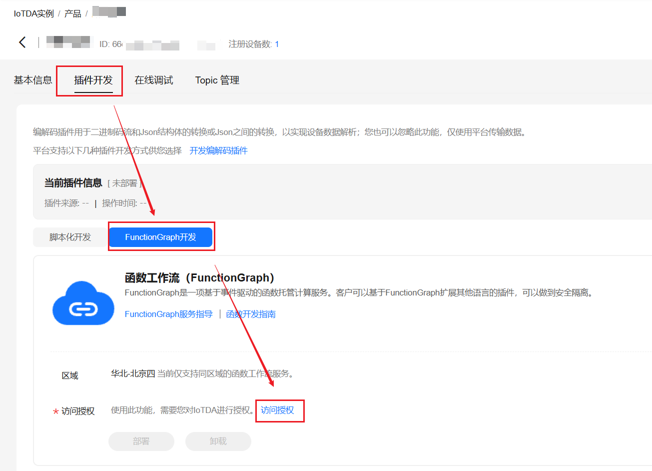

  3. 部署FunctionGraph插件:
    1. 回到设备接入服务控制台,打开产品页面,单击页面中的“插件开发 > FunctionGraph开发”。若是第一次使用,需要进行访问授权。
      图3 FunctionGraph开发-插件授权

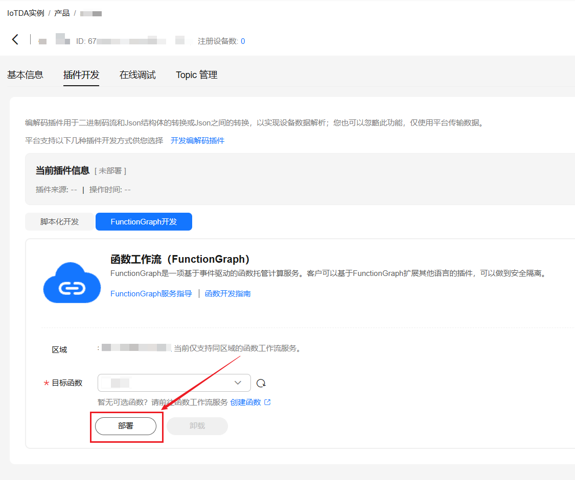

    2. 授权成功后,选择您在2创建的目标函数并单击“部署”。
      图4 FunctionGraph开发-部署插件

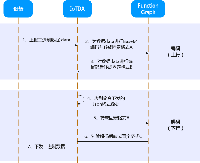

IoTDA+FunctionGraph通信说明(API)
图5 IoTDA+FunctionGraph使用说明
  1. 当上报数据为二进制数据时,IoTDA会自动将数据data进行Base64编码,在IoTDA内部以Base64编码后的数据格式存储。例如:设备上报数据[0x01, 0x02],在IoTDA中存储的数据为“AQI=”。
    在创建产品时,若为CoAP协议,默认为二进制数据格式,发送到编解码插件会是Base64编码后的数据。若为MQTT(S)协议,将根据您选择的数据格式及编码格式进行数据转换,具体可见:创建产品说明。
  2. IoTDA接收到数据后,若存在编解码插件,将会把数据以特定格式传输到FunctionGraph。参数及数据格式(固定格式A)为:
    表1 上行数据格式
    字段名
    必选/可选
    类型
    参数描述
    codecType
    必选
    String
    参数解释:
    编解码类型。decode为上行解码(二进制流转换为JSON格式);encode为下行编码(JSON格式转换为二进制流)
    message
    必选
    String
    参数解释:
    是JSON格式转换成的字符串数据,其中包含topic和payload两个参数。
    • topic:当为MQTT协议时,会携带上报的Topic;当为CoAP协议时,值为null。
    • payload:设备上报数据的Base64编码后数据(若为MQTT协议,可在产品选择编码格式)。
    IoTDA发送给FunctionGraph解码请求示例(CoAP):
        "codecType": "decode",
        "message": "{\"topic\": null,\"payload\": \"AABQAFo=\"}"
    IoTDA发送给FunctionGraph解码请求示例(MQTT):
        "message": "{\"topic\": \"$oc/devices/661f99d6da14e268414f0af6_longsj123/sys/properties/report\",\"payload\": \"AABQAFo=\"}"
  3. 经过FunctionGraph解码后,返回解码结果。其发送给平台(IoTDA)的数据格式及参数(固定格式B)为:
    表2 下行数据格式
    字段名
    必选/可选
    类型
    参数描述
    status
    必选
    String
    参数解释:
    标识解码的执行结果,200表示成功,其他表示设备执行结果为失败。
    message
    必选
    String
    参数解释:
    用于解码数据(二进制流解码为JSON格式),为JSON格式转换成的字符串。
    FunctionGraph发送给IoTDA的解码结果示例:
         "status": 200,
         "message": "{\"msg_type\":\"properties_report\",\"services\":[{\"service_id\":\"smokedetector\",\"properties\":{\"level\":258,\"temperature\":3.4}}]}"
  4. 当平台或应用侧进行数据下发时,IoTDA会下发JSON格式的数据,需要经过编解码功能把JSON格式数据转换为二进制码流再进行数据下发。
  5. IoTDA下发数据前,若存在编解码插件,将会把数据以特定格式传输到FunctionGraph。传输到FunctionGraph的数据格式及参数(固定格式A)为:
    表3 上行数据格式
    字段名
    必选/可选
    类型
    参数描述
    codecType
    必选
    String
    参数解释:
    message
    必选
    String
    参数解释:
    是JSON格式转换成的字符串数据。
    IoTDA发送给FunctionGraph编码请求示例:
        "codecType": "encode",
        "message": "{\"msg_type\":\"commands\",\"service_id\": \"smokedetector\",\"paras\": {\"value\": 1},\"command_name\": \"SET_ALARM\",\"hasMore\": 0,\"request_id\": 1}"
  6. 经过FunctionGraph编码后,返回编码结果。其发送给平台(IoTDA)的数据格式及参数(固定格式C)为:
    表4 下行数据格式
    字段名
    必选/可选
    类型
    参数描述
    status
    必选
    String
    参数解释:
    标识编码的执行结果,200表示成功,其他表示失败。
    message
    必选
    String
    参数解释:
    是JSON格式转换成的字符串数据,其中包含payload参数。
    • payload:FunctionGraph编码后的byte[]数据。
    FunctionGraph发送给IoTDA的编码结果示例:
         "status": 200,
         "message": "{\"payload\":[2,1,0,0,1]}"
  7. 经过编解码插件后,平台将返回给设备二进制流数据。比如说:[2,1,0,0,1]。
