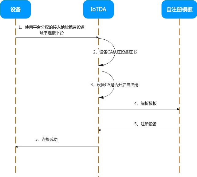

设备自注册功能可以让用户没有在物联网平台上注册设备的前提下,在设备首次接入平台时自动完成设备的注册 ,设备自注册基于证书认证实现,通过设备证书携带设备信息。
图1 设备自注册原理图

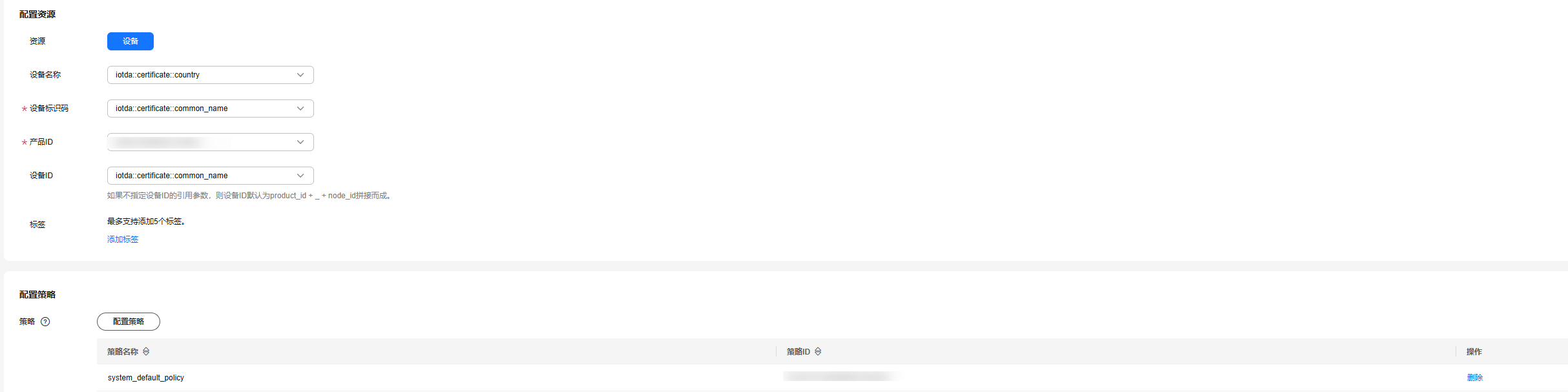

  3. 左侧导航栏选择“设备 > 自注册模板”,单击“创建模板”进入创建自注册模板页面,输入基本信息后输入单击“添加参数”选择对应的参数添加到模板;
    图2 自注册模板-添加参数
  4. 在配置资源栏中选择设备名称、设备标识码、设备ID和产品ID。
    图3 自注册模板-创建模板
    以下为平台预定义的在模板中可声明和引用的参数,证书必须包含模板中所引用的参数信息:
    • iotda::certificate::country:国家
    • iotda::certificate::organization:组织
    • iotda::certificate::organizational_unit:部门
    • iotda::certificate::distinguished_name_qualifier:可分辨名称
    • iotda::certificate::state_name:省份
    • iotda::certificate::common_name:通用名称
    • iotda::certificate::serial_number:序列号

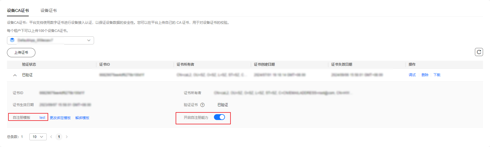

  6. 左侧导航栏选择“设备 > 设备证书”进入设备证书页面,参考 X.509证书认证的设备,上传CA证书到平台并通过验证,绑定3所创建的自注册模板并且开启自注册能力。
    图4 CA证书-绑定模板
    注册设备所在的资源空间即为CA证书所在资源空间,请确保CA证书与模板中的产品ID在同一个资源空间下。

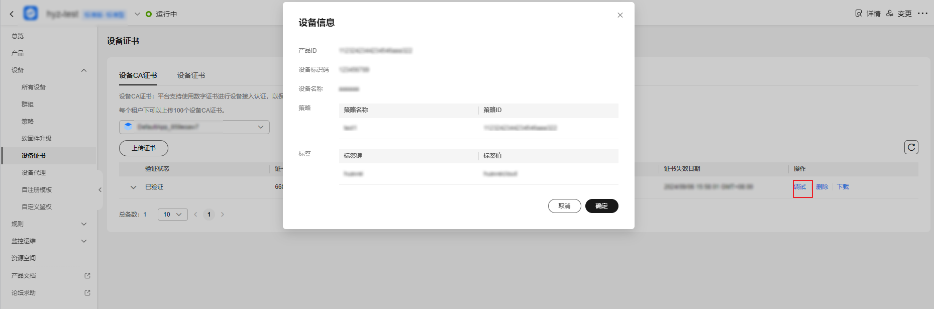

  7. 在CA证书页签单击“调试”,上传6制作的设备证书,查看预解析后的设备信息是否符合预期。
    图5 CA证书-调试证书

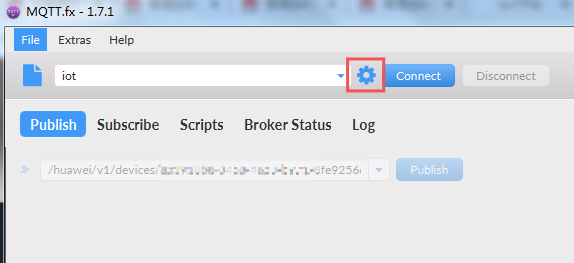

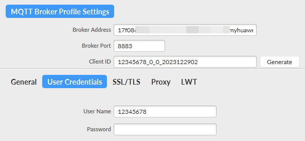

  2. 打开MQTT.fx软件,参考表1设置连接参数后单击“Apply”应用。
    表1 连接参数
    参数
    说明
    Broker Address
    平台接入地址(参考如何获取平台接入地址)。
    Broker Port
    8883
    Client ID
    无要求,任意字符串(建议按照设备连接鉴权的ClientId字段填写,按照平台规则填写的设备在模板停用后仍然可以通过平台的证书认证接入)。
    User Name
    无要求,任意字符串(建议按照设备连接鉴权的UserName字段填写,按照平台规则填写的设备在模板停用后仍然可以通过平台的证书认证接入)。
    Password
    空

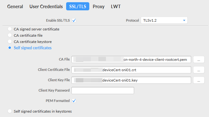

    Enable SSL/TLS
    true
    Self signed certificates
    true
    CA File
    平台CA证书(参考证书资源)。
    Client Certificate File
    设备证书文件路径。
    Client Key File
    设备证书私钥文件路径。
    Client Key Password
    私钥密码,无密码则不需要填写。

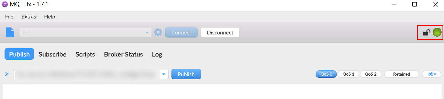

  3. 单击“Connect”连接平台,看到MQTT.fx界面右上角圆圈转为绿色,即说明设备模拟器鉴权连接成功。
    图9 设备模拟器连接成功

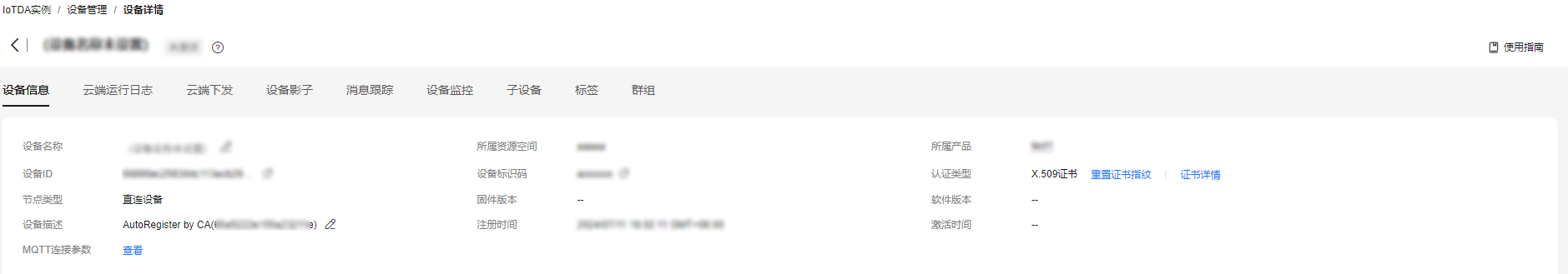

  4. 进入设备接入控制台左侧导航栏,选择“设备 > 所有设备”,在“设备列表”页签搜索框中通过“设备ID”或者“设备标识码”搜索设备,设备已经注册并处于在线状态。
    图10 设备-自注册设备详情
