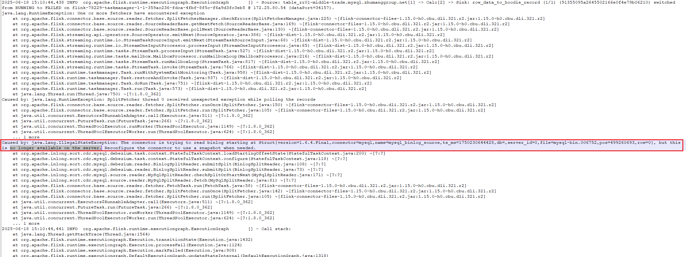

增量同步MySQL数据过程中或者暂停作业一段时间后恢复作业,作业出现异常,报错关键字“The connector is trying to read binlog starting at Struct 【xxx】 but this is no longer available on the server”,【xxx】中包含具体的binlog位点信息。taskmanager与jobmanager日志中均可看到报错日志。
原因分析
Migration作业尝试从MySQL数据库获取指定binlog文件发现binlog文件已经被清理。
实时抽取MySQL数据需要在MySQL数据库侧开启binlog日志,未开启binlog日志或binlog日志保留时间过短都会导致binlog日志意外丢失,导致作业失败。请参考MySQL源端数据源约束排查是否有其他权限问题。

丢数的起始时间为报错日志中的ts_ms时间戳,以图2中的报错信息为例,ts_ms=1750230644428=2025-06-18 15:10:44,补数的开始时间必须早于2025-06-18 15:10:44这个时间点。

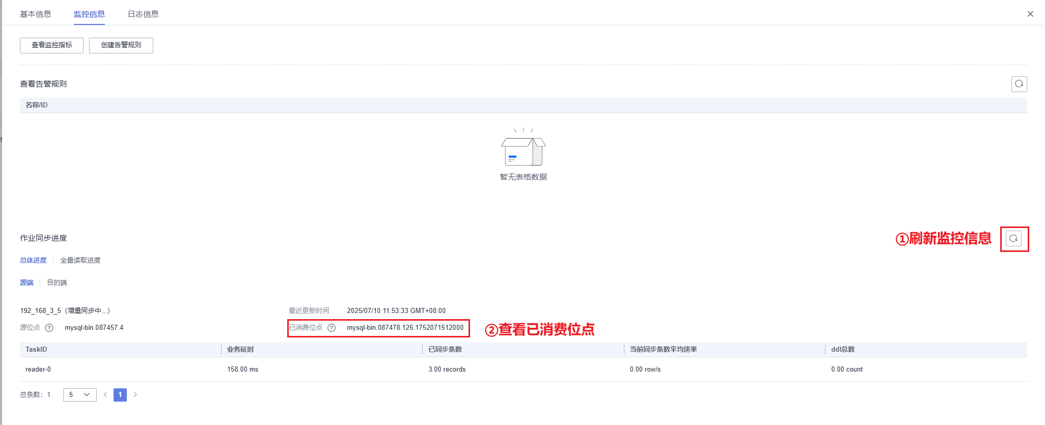

丢数的结束时间可以参考作业重新启动后的消费位点,如图3中已消费位点时间为1752071512000=2025-07-09 22:31:52,补数的结束时间应该晚于2025-07-09 22:31:52这个时间点较为保险。精确的丢数结束时间可以查看重启后作业的taskmanager日志,搜索“binlog offset”关键字,查看第一个checkpoint对应的ts_sec。
