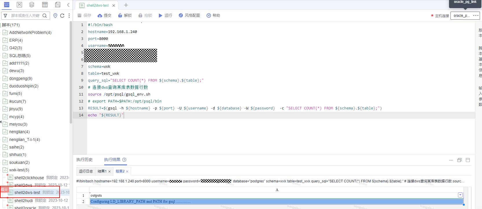

在ECS上调试好的shell脚本,在数据开发中shell脚本执行异常。
脚本内容是通过gsql连接dws查询某库表数据行数的。

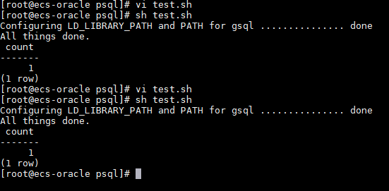

ECS调试结果:
数据开发脚本运行结果:
图1 脚本运行结果
