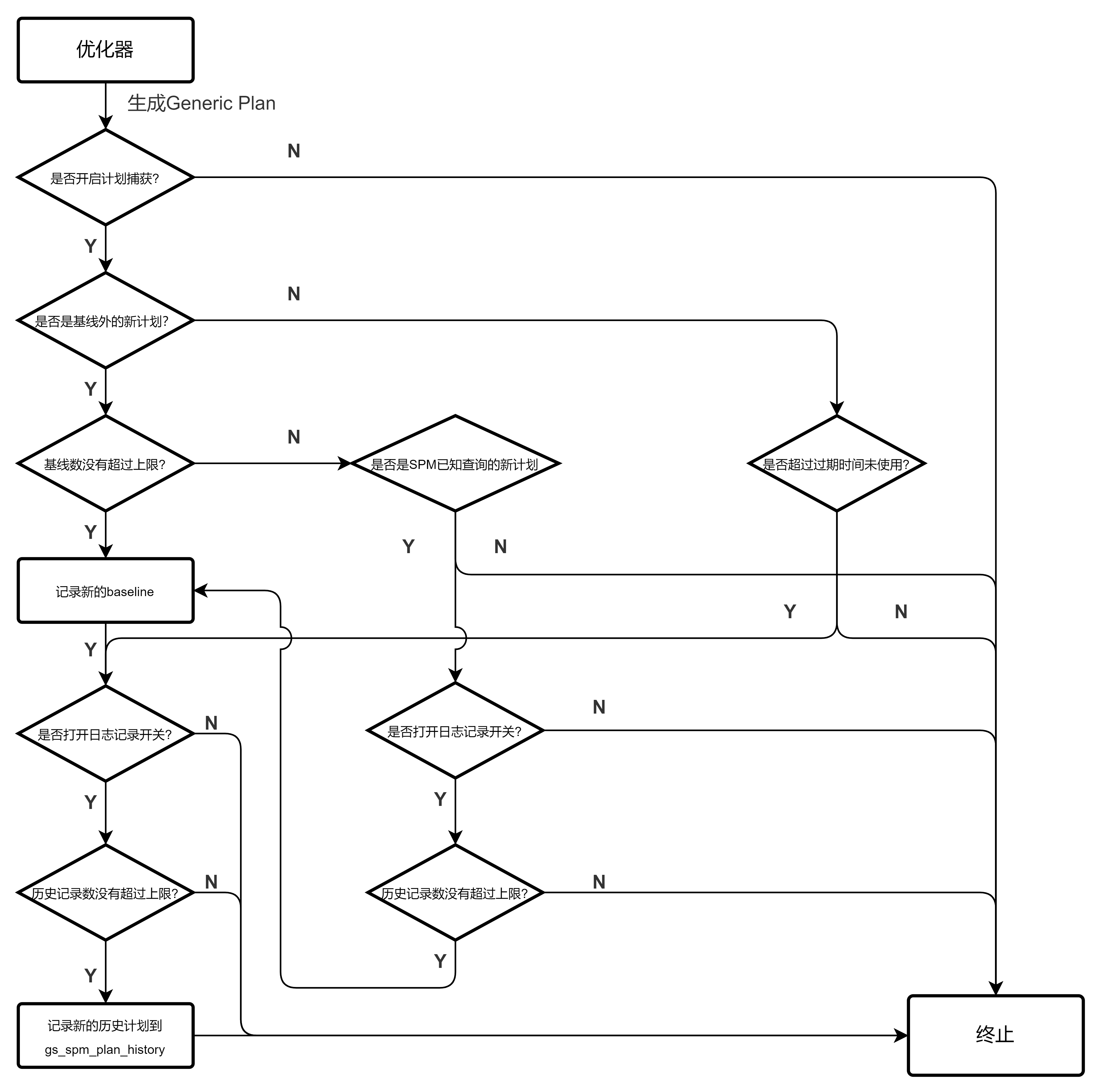

  1. 快速感知
    如果要实现全量的计划跳变历史记录,最直接的方法是记录每次执行计划与上一次的不同。这种方法会带来极大的性能开销。因此,出于性能和资源的考虑,本特性在以下两种场景进行跳变事件记录:
    • 当优化器产生了SPM的baseline中不存在的新的计划。
    • 当优化器产生了SPM的baseline中存在的,但超过一段时间未执行的老计划。
    具体的执行流程,如图1所示。
    图1 计划跳变支持快速感知流程图
    此特性需要保证GUC参数spm_enable_plan_capture设置为STORE模式,且打开跳变历史记录开关spm_enable_plan_history_logging。
    图1可知,除了以下情况,均会对因产生新计划导致的跳变事件进行记录。
    • 场景一:如果当前所捕获的基线个数已经超出上限 (spm_plan_capture_max_plannum),则查看当前计划是否是SPM所捕获过的查询的新计划。当前spm_enable_plan_history_logging打开并且历史记录数未超过上限,则进行额外的基线捕获,并进行历史记录。
    • 场景二:如果当前所记录的跳变事件个数已经超出上限 (spm_plan_capture_max_plannum),则不进行历史记录。
