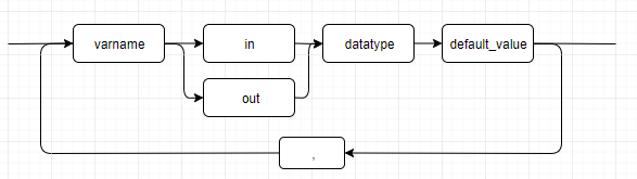

- 定义静态游标:就是定义一个游标名,以及与其相对应的SELECT语句。
定义静态游标的语法图,请参见图1。
或
图2 static_cursor_define::=
参数说明:
- 根据执行计划的不同,系统会自动判断该游标是否可以用于以倒序的方式检索数据行。
- 语法上支持parameter为输出参数,但其行为与输入参数保持一致。
- 在exception内部会自动关闭。
