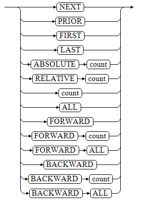

语法格式
FETCH [ direction { FROM | IN } ] cursor_name;
其中direction子句为可选参数。
NEXT
   | PRIOR
   | FIRST
   | LAST
   | ABSOLUTE count
   | RELATIVE count
   | count
   | ALL
   | FORWARD
   | FORWARD count
   | FORWARD ALL
   | BACKWARD
   | BACKWARD count
   | BACKWARD ALL
参数说明
