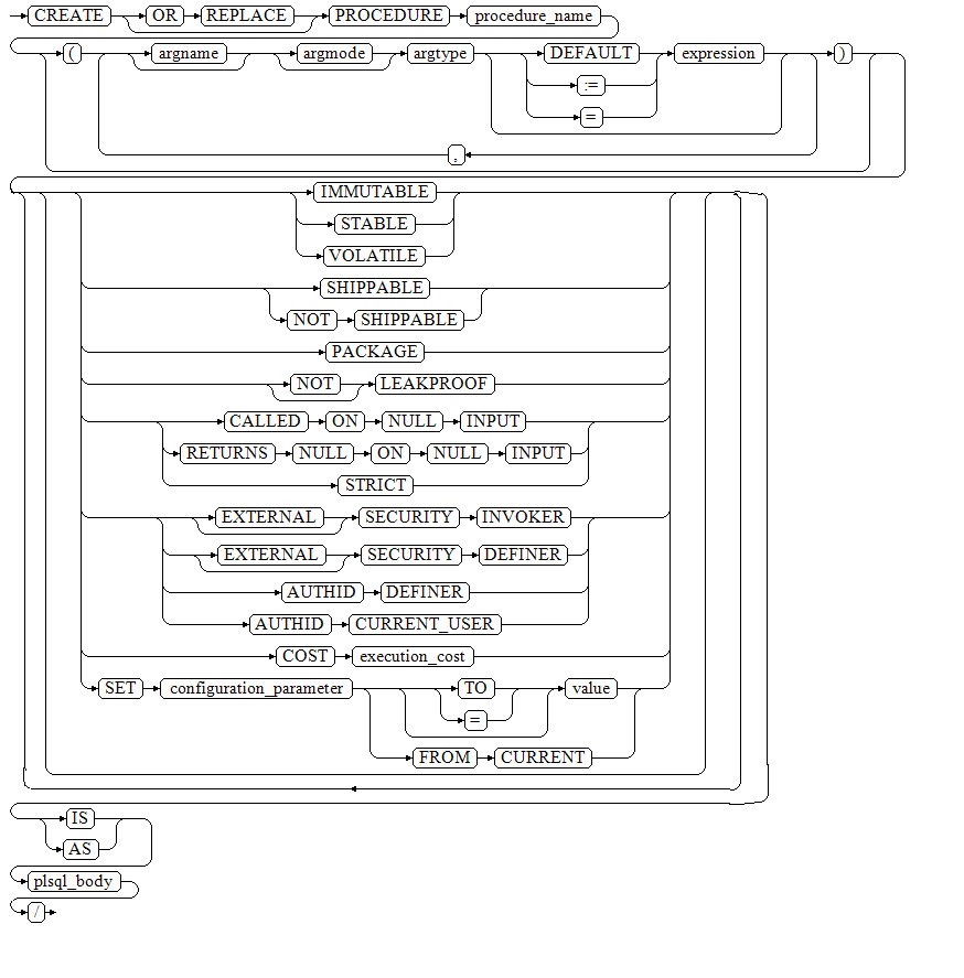

语法格式
CREATE [ OR REPLACE ] PROCEDURE procedure_name
    [ ( {[ argname ] [ argmode ] argtype [ { DEFAULT | := | = } expression ]}[,...]) ]
       { IMMUTABLE | STABLE | VOLATILE }
       | { SHIPPABLE | NOT SHIPPABLE }
       | {PACKAGE}
       | [ NOT ] LEAKPROOF
       | { CALLED ON NULL INPUT | RETURNS NULL ON NULL INPUT | STRICT }
       | {[ EXTERNAL ] SECURITY INVOKER | [ EXTERNAL ] SECURITY DEFINER | AUTHID DEFINER | AUTHID CURRENT_USER}
       | COST execution_cost
       | SET configuration_parameter { [ TO | = ] value | FROM CURRENT }
 { IS | AS }
plsql_body
参数说明
  • OR REPLACE
    当存在同名的存储过程时,替换原来的定义。
  • procedure_name
    创建的存储过程名称,可以带有模式名。
    取值范围:字符串,要符合标识符命名规范
    创建和系统函数重名的函数时,调用时需要指定函数的schema。
  • argmode
    参数的模式。
    VARIADIC用于声明数组类型的参数。
    取值范围:IN,OUT,INOUT或VARIADIC。缺省值是IN。只有OUT模式的参数能跟在VARIADIC参数之后。
  • argname
    参数的名称。
    取值范围:字符串,要符合标识符命名规范
  • argtype
    参数的数据类型。可以使用%TYPE或%ROWTYPE间接引用变量或表的类型,详细可参考存储过程章节定义变量
    取值范围:可用的数据类型。
    PACKAGE外PROCEDURE argtype中%TYPE不支持引用PACKAGE变量的类型。
  • expression
    参数的默认表达式。
    • 在参数a_format_version值为10c和a_format_dev_version值为s2的情况下,参数为INOUT模式时不支持默认表达式。
    • 推荐使用方式:将所有默认值参数定义在所有非默认值参数后。
    • 调用带有默认参数的函数时,入参从左往右排入函数,如果有非默认参数的入参缺失则报错。
    • 打开 proc_uncheck_default_param 参数,调用带有默认参数的函数时,入参从左往右排入函数,默认参数的入参允许缺省,如果有非默认参数的入参缺失,则会用错位的默认值填充该参数。
    • 在参数a_format_version值为10c、a_format_dev_version值为s1和关闭proc_outparam_override,函数参数同时包括out出参和default时,默认值不可缺省。
  • configuration_parameter
    • value
      把指定的配置参数设置为给定的值。如果value是DEFAULT,则在新的会话中使用系统的缺省设置。OFF关闭设置。
      取值范围:字符串
      • DEFAULT
      • OFF
      • 指定默认值。
    • from current
      取当前会话中的值设置为configuration_parameter的值。
  • IMMUTABLE、STABLE
    行为约束可选项。各参数的功能与CREATE FUNCTION类似,详细请参见CREATE FUNCTION
  • plsql_body
    PL/SQL存储过程体。
    创建一个存储过程时,plsql_body支持以“END;”或“END procedure_name;”两种形式结尾。
    以END procedure_name;结尾时遵循以下约束:
    1. 仅A兼容模式(数据库级别)下支持使用。
    2. 仅支持A风格创建语法。
    3. 仅支持END后设置存储过程名称的场景。
    4. 存储过程END后名称与实际名称不匹配报错;PACKAGE内存储过程,END后名称与实际名称不匹配报错。
      以上两种报错场景,即使参数enable_force_create_obj=on打开,仍会创建失败并提示报错信息。
    5. 嵌套子程序END后名称与实际名称不匹配报错场景,如参数enable_force_create_obj=on打开,创建成功,通过WARNING提示报错信息;如参数未打开,存储过程或package创建失败并提示报错信息。
    6. 创建的存储过程在DBE_PLDEVELOPER.gs_source、my_source、db_source、adm_source视图中显示与存储过程创建时定义相同(创建时“END+名称”则显示“END+名称”);在pg_proc视图以及\sf查看时,最外层END后在任何情况下都不跟名称,内部则按照创建时定义(创建时“END+名称”则显示“END+名称”)显示。
    7. gs_dump生成的sql文件,存储过程无法保留最外层END后名称。
    8. 以IF/LOOP命名存储过程或嵌套子程序时,不支持以END IF/LOOP结束存储过程。
    当在存储过程体中进行创建用户、修改密码或加解密等涉及密码或密钥相关操作时,系统表及日志中会记录密码或密钥的明文信息。为防止敏感信息泄露,不建议用户在存储过程体中进行涉及密码或密钥等敏感信息的相关操作。
argname和argmode的顺序没有严格要求,推荐按照argname、argmode、argtype的顺序使用。
