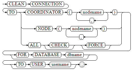

CLEAN CONNECTION
TO { COORDINATOR ( nodename [, ... ] ) | NODE ( nodename [, ... ] )| ALL [ CHECK ] [ FORCE ] }
[ FOR DATABASE dbname ]
[ TO USER username ];
参数说明
- CHECK
仅在节点列表为TO ALL时可以指定。如果指定该参数,会在清理连接之前检查数据库是否被其他会话连接访问。此参数主要用于DROP DATABASE之前的连接访问检查,如果发现有其他会话连接,则将报错并停止删除数据库。
- FORCE
仅在节点列表为TO ALL时可以指定,如果指定该参数,所有和指定dbname和username相关的线程都会收到SIGTERM信号,然后被强制关闭。
- COORDINATOR ( nodename [, ... ] ) | NODE ( nodename [, ... ] ) | ALL
仅支持TO ALL,必须指定该参数,节点上的指定连接会被全部删除。
- dbname
删除指定数据库上的连接。如果不指定,则删除所有数据库的连接。
取值范围:已存在数据库名。
- username
删除指定用户上的连接。如果不指定,则删除所有用户的连接。
取值范围:已存在的用户。
