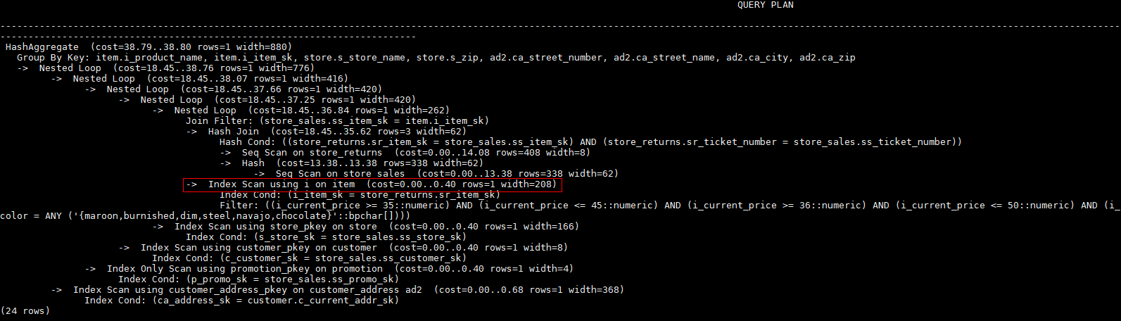

该hint表示:item表使用索引i进行扫描。生成计划如下所示:
