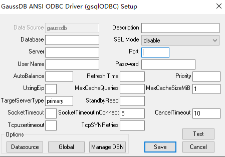

    在打开的驱动管理器上,选择“用户DSN > 添加 > GaussDB Unicode”,然后进行配置:
    参数说明请参见Linux下配置数据源文件参数配置。
    其中单击Datasource可以选择配置是否打印日志:
    此界面上配置的用户名及密码信息,将会被记录在Windows注册表中,再次连接数据库时不再需要输入认证信息。但是出于安全考虑,建议在单击"Save"按钮保存配置信息前,清空相关敏感信息,在使用ODBC的连接API时,再传入所需的用户名、密码信息。
  4. SSL模式。
    3中设置窗口的“SSL Mode”选项调整至“require”。
