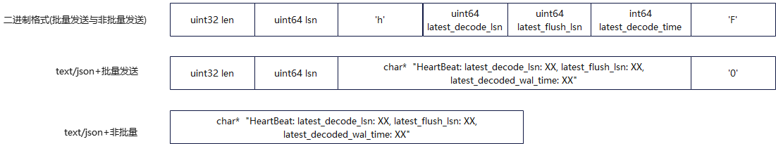

  10. 心跳日志输出选项
    enable-heartbeat:是否输出心跳日志,默认为false。
    若开启心跳日志选项,此处说明心跳日志如何解析:二进制格式首先是字符'h'表示消息是心跳日志,之后是心跳日志内容,分别是8字节uint64代表LSN,表示发送心跳逻辑日志时读取的WAL日志结束位置;8字节uint64代表LSN,表示发送心跳逻辑日志时刻已经落盘的WAL日志的位置;8字节int64代表时间戳(从1970年1月1日开始),表示最新解码到的事务日志或检查点日志的产生时间戳。关于消息结束符:如果是二进制格式则为字符'F',如果格式为text或者json且为批量发送则结束符为'0',否则没有结束符。消息内容采用大端字节序进行数据传输。具体格式见下图:
