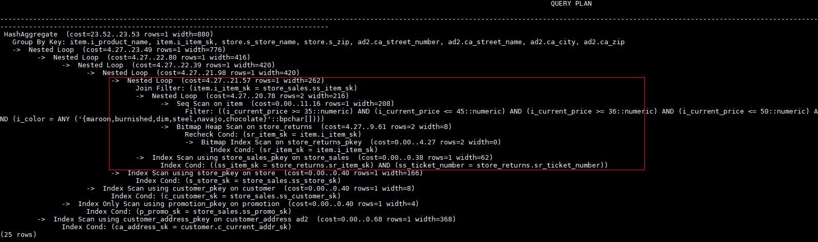

对示例中原语句使用如下hint:
1 2 |
explain select /*+ nestloop(store_sales store_returns item) */ i_product_name product_name ... |
该hint表示:生成store_sales,store_returns和item三表的结果集时,最后的两表关联使用nestloop。生成计划如下所示:
