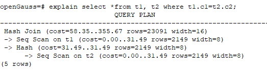

以如下SQL语句为例:
SELECT * FROM t1, t2 WHERE t1.c1 = t2.c2;
执行EXPLAIN的输出为:
执行计划层级解读(纵向):
  1. 第一层:Seq Scan on t2
    表扫描算子,用Seq Scan的方式扫描表t2。这一层的作用是把表t2的数据从buffer或者磁盘上读上来输送给上层节点参与计算。
  2. 第二层:Hash
    Hash算子,作用是把下层计算输送上来的算子计算hash值,为后续hash join操作做数据准备。
  3. 第三层:Seq Scan on t1
    表扫描算子,用Seq Scan的方式扫描表t1。这一层的作用是把表t1的数据从buffer或者磁盘上读上来输送给上层节点参与hash join计算。
  4. 第四层:Hash Join
    join算子,主要作用是将t1表和t2表的数据通过hash join的方式连接,并输出结果数据。
