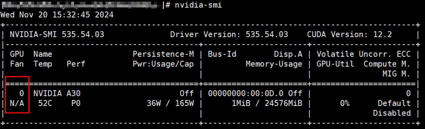

  2. 登录GPU节点,通过以下命令查看GPU卡的信息。
    nvidia-smi
    可以看到该机器上存在1张卡GPU0。本文以GPU0为例,定位使用这张卡的Pod。

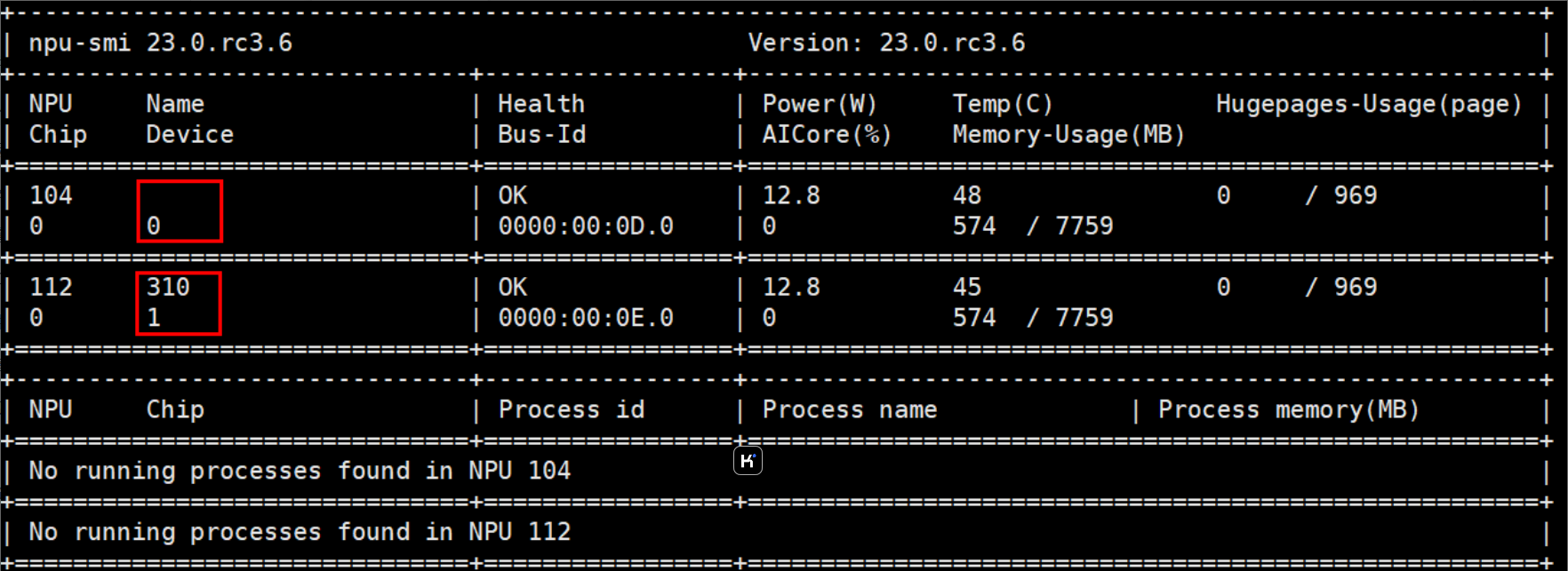

  2. 登录NPU节点,通过以下命令查看NPU卡的信息。
    npu-smi info
    可以看到该机器上存在两张卡device0和device1。本文以device0为例,定位使用了这张卡的Pod。
