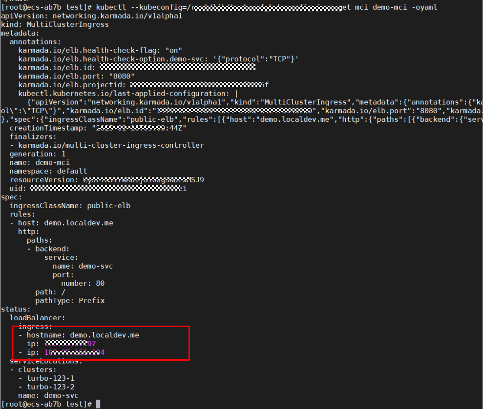

  • 获取HOSTNAME与ELBIP
    kubectl get mci demo-mci -oyaml

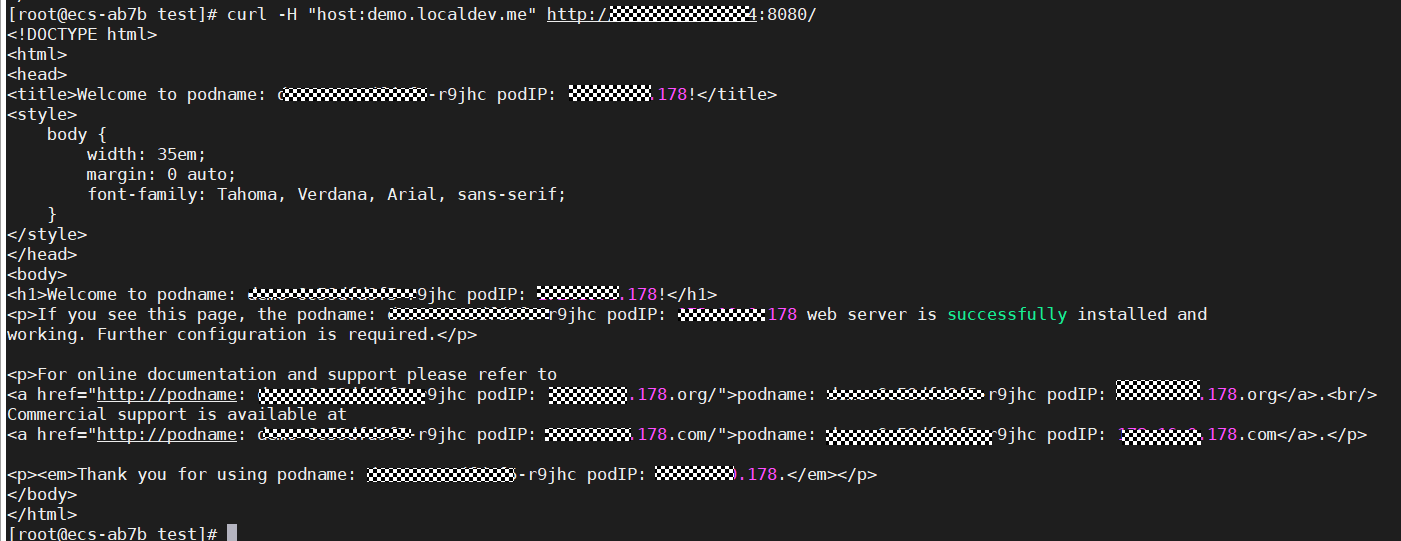

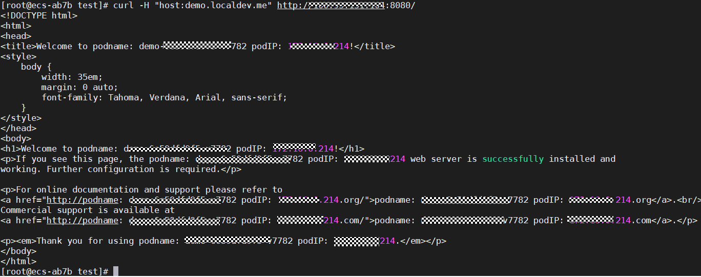

  • 多次访问业务,回显不同PODNAME和PODID,表示实现双集群访问成功
    curl -H "host:demo.localdev.me" http://[ELBIP]:8080/
