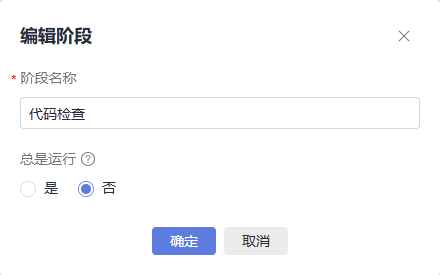

    1. 选择“任务编排”页签,单击“流水线源”与“构建”之间的,页面中显示新增的阶段“阶段_1”。
    2. 单击“阶段_1”后的,在“编辑阶段”窗口中输入阶段名称“代码检查”,单击“确定”。
      图1 编辑阶段名称

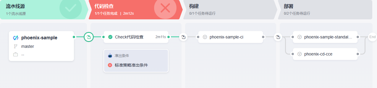

  6. 单击“保存并执行”,启动流水线任务。
    如果代码检查问题数未达到准出条件,流水线任务将执行失败。
    图3 执行流水线

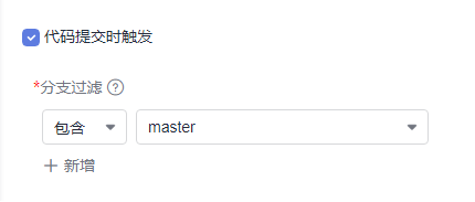

  3. 选择“执行计划”页签,在“事件触发”目录下勾选“代码提交时触发”开关,并勾选分支“master”,单击“保存”。
    图4 配置执行计划
    保存成功,页面中显示修改后的执行计划。
