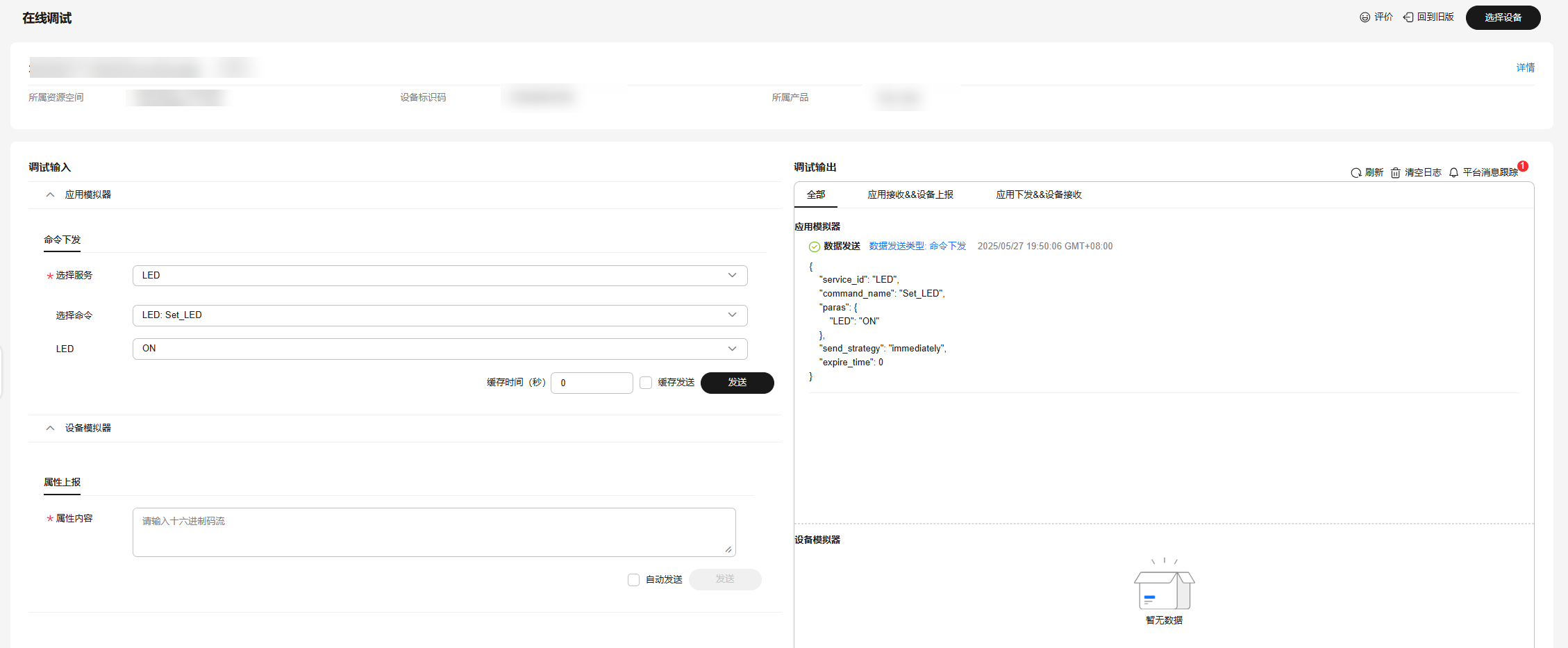

命令下发
- 登录设备接入服务控制台,选择您的实例,单击实例卡片进入。选择之前创建的产品,单击产品进入产品界面。
 - 选择“在线调试”,单击注册的设备的“调试”进入调试页面。
 - 设置命令参数后,单击“发送”。
    图11 命令下发调试-SmokeDetector
     - 小熊派板子灯被点亮,下发OFF命令后,灯熄灭。
至此,基于NB-IoT小熊派开发智慧路灯的最佳实践,端到端流程就全部体验完成了。
