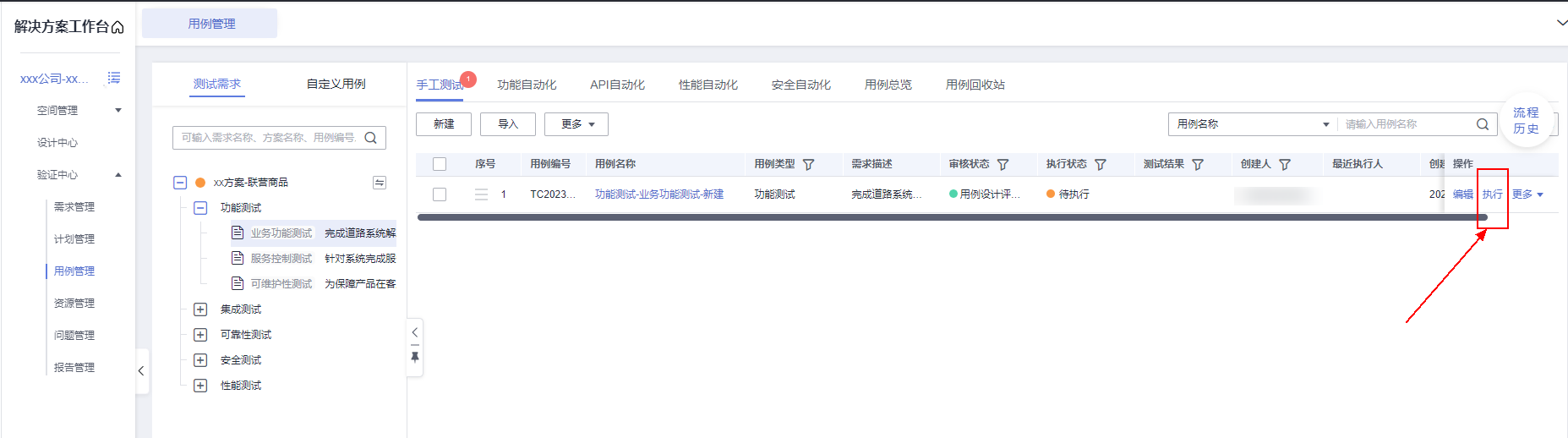

  1. 伙伴测试工程师登录解决方案工作台,进入空间,点击“验证中心”->“用例管理”->“执行”,执行测试用例。
    图1 执行测试用例入口

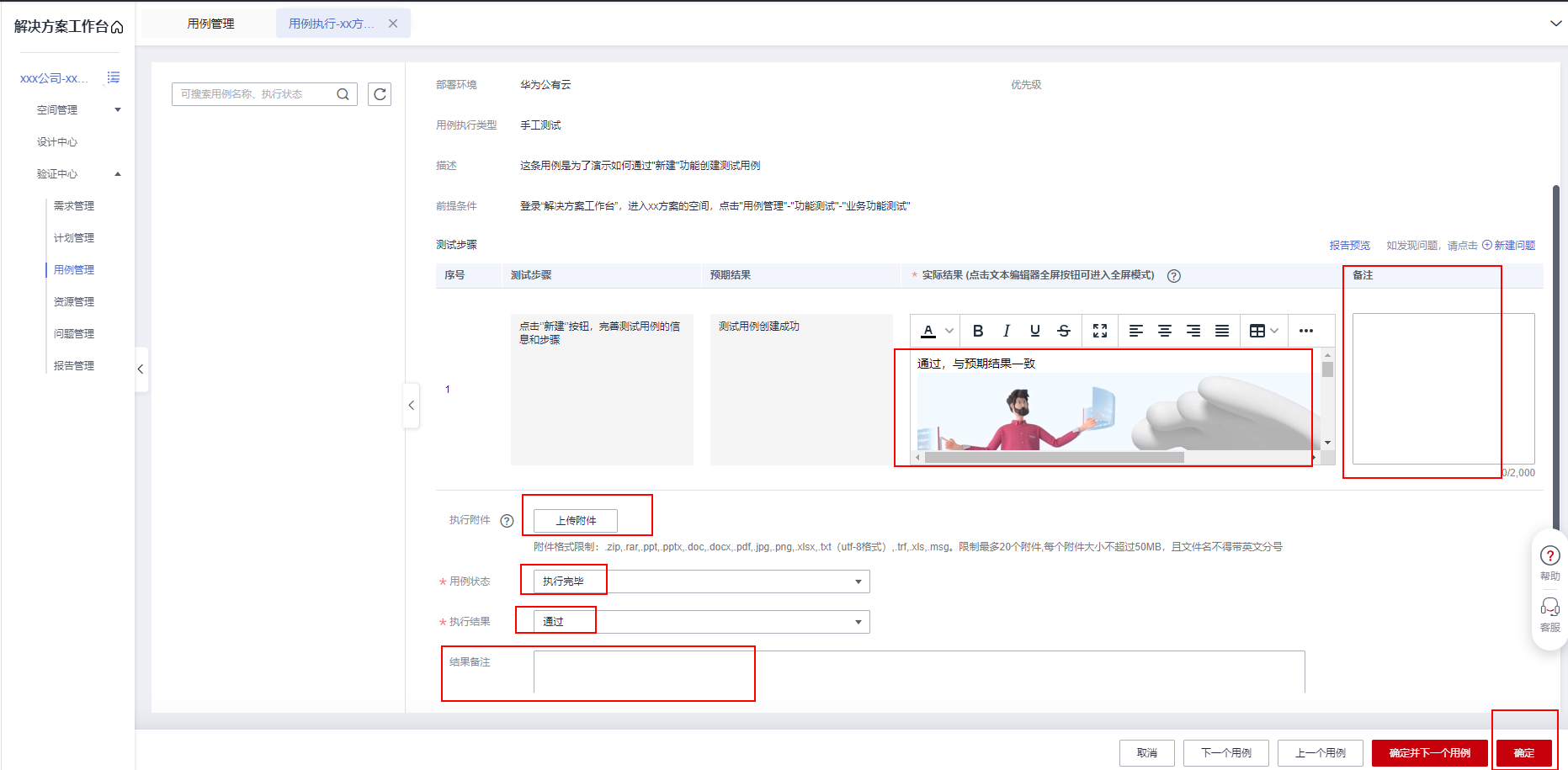

  2. 执行测试用例,此处以“业务功能测试”用例的执行举例。
    • 实际结果:文字描述一般是对截图的说明,“自检类”和执行结果为“不涉及”的用例,可不提供截图;截图支持在“实际结果”的输入框直接粘贴截图的图片,请按照用例步骤提供对应的截图;截图需要全屏截图,包含功能菜单、右下角系统时间,如果有敏感信息可以脱敏。
    • 备注:对执行步骤结果的说明,非必填。
    • 执行附件:上传对执行结果进行说明的文件,一般无需上传。
    • 用例状态:下拉框有“待执行”,“执行中”,“执行完毕”三种状态可选择,根据实际情况选择。
    • 执行结果:下拉框有“通过”,“不通过”,“不涉及”,“带条件通过”四种选项可选择,根据实际执行结果选择(执行状态标注为不涉及,需要在执行结果内附上合理的不涉及理由)。
    • 结果备注:对整个用例执行结果的说明,非必填。
    图2 “业务功能测试”执行参考

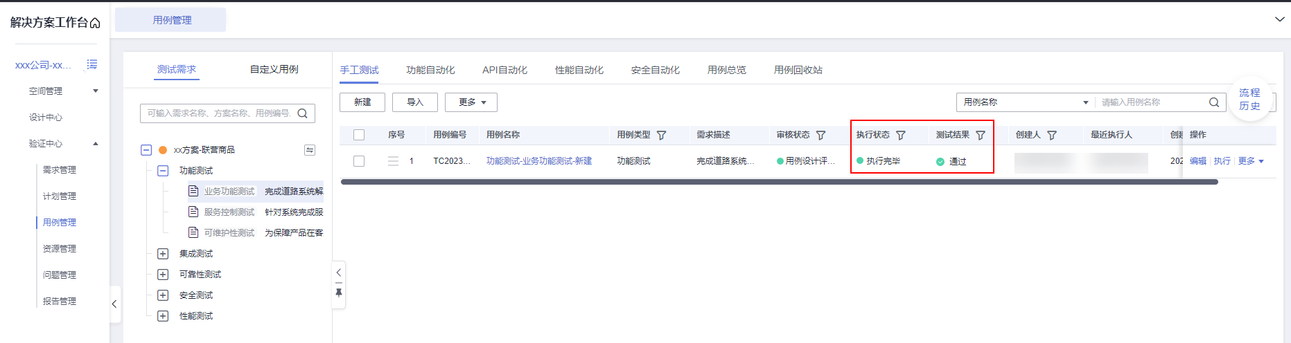

  3. 点击“确认”,用例执行完成。返回用例列表,可以看到用例的测试结果为“通过”状态。
    图3 用例执行通过

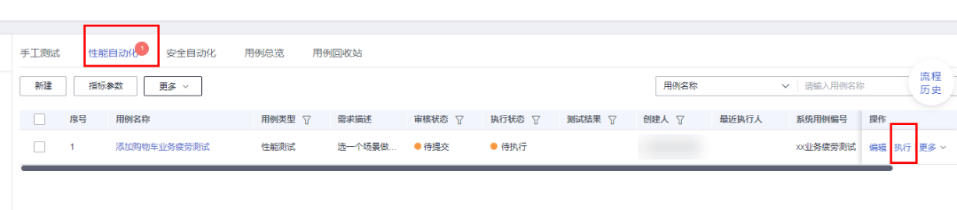

执行性能自动化用例
找到需要执行的性能用例,点击“性能自动化”--》“执行”。
图4 点击执行性能用例

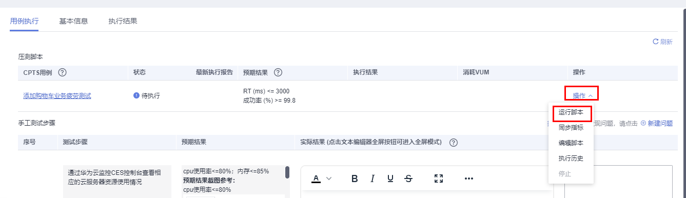

  1. 进入性能用例的详情页面,点击“操作”下拉按钮,选择“运行脚本”。
图5 点击运行脚本

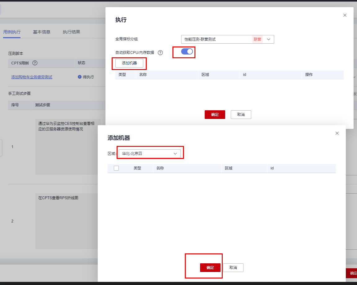

  1. 可以看到“执行”的弹窗页面。根据您本次架构部署的形式,采用不同的操作方式。
    • 若本次架构的部署形式为CCE部署,点击参考CCE部署的场景
    • 若本次架构的部署形式为Kubernetes集群部署,点击参考Kubernetes集群部署
    • 如果您本次认证方案架构的ECS是非CCE和Kubernetes集群部署的情况,继续按照下方的步骤指导操作即可。

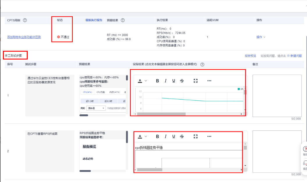

    您需要打开“自动获取CPU/内存数据”的开关,然后点击“添加机器”按钮。
    在“添加机器”的弹窗页面,您需要选择本次方案部署的云服务器所在的区域,并在本次需要读取CPU和内存的ECS的名称前面勾选,无误后点击下图中的2个“确认”按钮,开始执行CPTS配置的压测脚本。
图6 配置需要自动获取CPU和内存的ECS

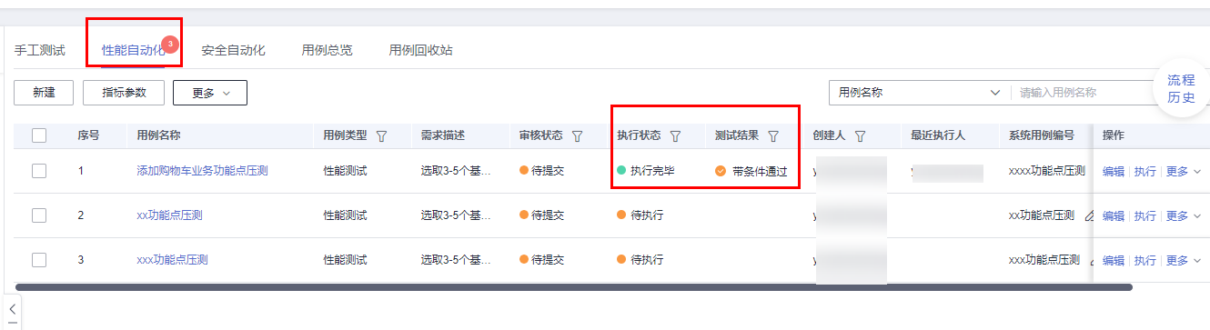

  1. 执行结束后,可以在页面查看执行的状态是否通过(下方“不通过”截图为举例说明,认证测试要求状态为“通过”)。
在“手工测试步骤”,系统会自动将压测的“实际结果”的截图生成到对应的步骤中。
图7 执行结束查的状态
  1. 当压测结果满足本次测试要求后,在操作步骤的下方,点击“用例状态”的下拉框,选择状态为“执行完毕”,执行结果选择“通过”,则用例执行完成。
图8 修改用例的状态也执行结果
  1. 在用例列表的页面,可以看到执行的用例的状态和执行结果。
图9 用例列表

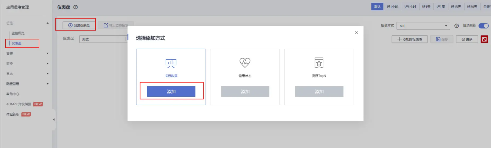

  1. 对于CCE的场景,如需要通过华为云 AOM控制台(旧版)-总览-仪表盘-添加数据指标-曲线图-下一步,
    图10 AOM创建仪表盘

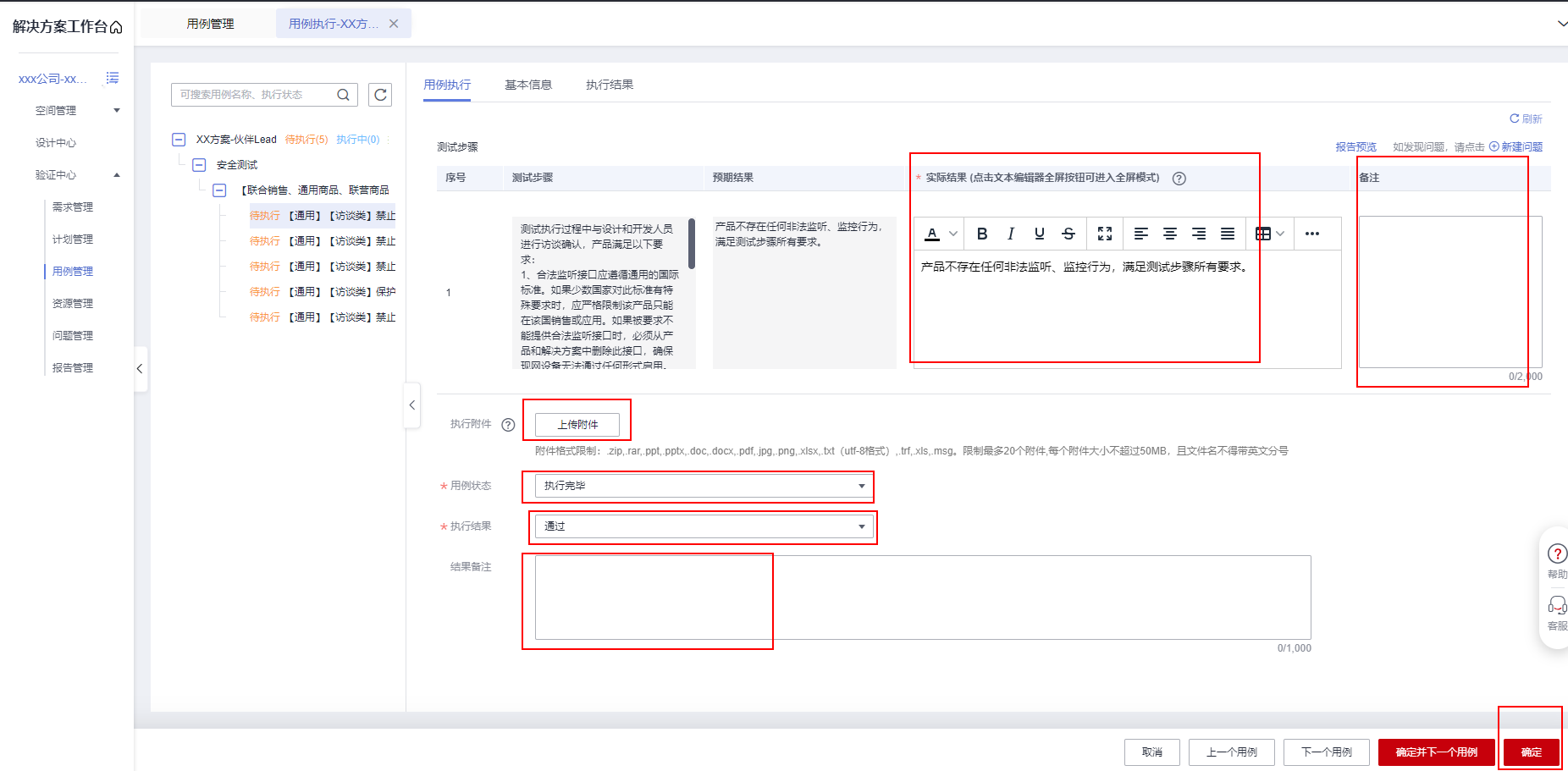

执行访谈类安全测试用例
  • 实际结果:访谈类用例需文字确认是否满足测试步骤的预期结果。
  • 执行结果:下拉框有“通过”,“不通过”,“不涉及”,“带条件通过”四种选项可选择,根据实际执行结果选择。
图12 “访谈类”用例执行参考
  1. 点击“确认”,用例执行完成。返回用例列表,可以看到用例的测试结果为“通过”状态。
    图13 用例执行通过

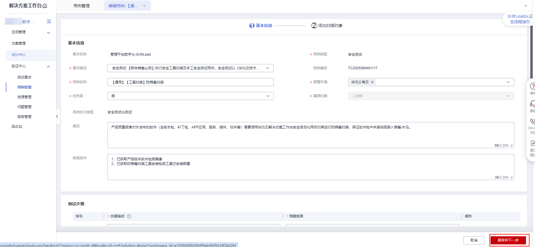

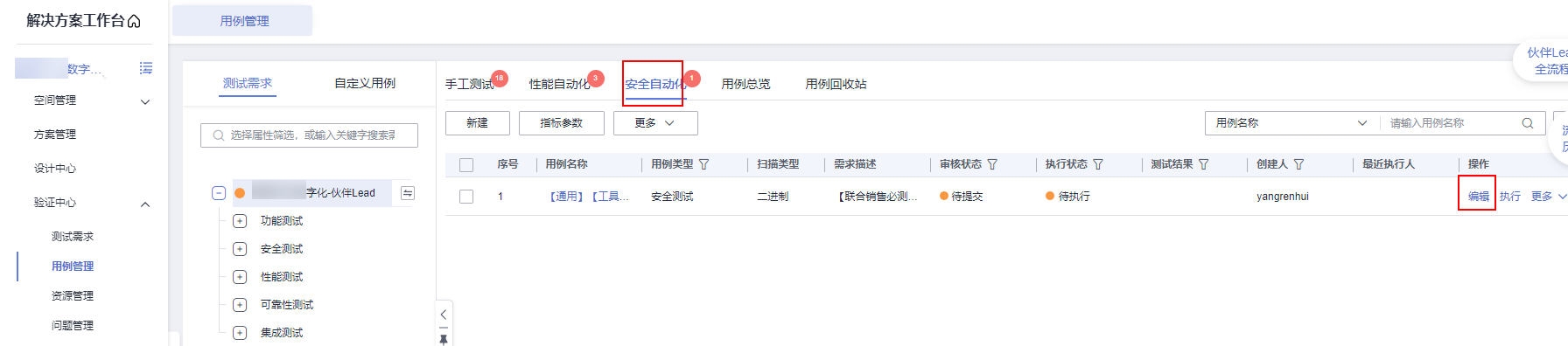

  1. 伙伴在用例管理界面,选择【安全自动化】->【编辑】。
    图14 用例管理

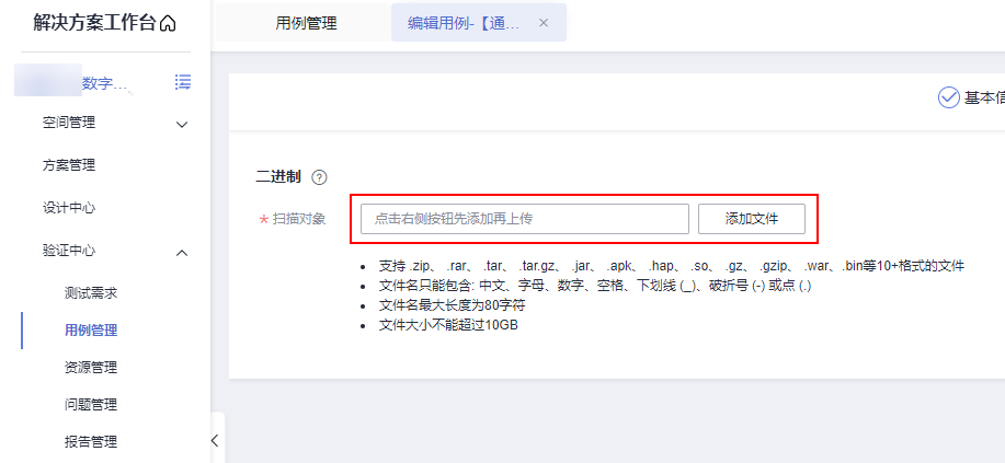

  2. 点击下【下一步】->上传二进制包->点击【确定】。
    图15 编辑用例
    图16 上传文件

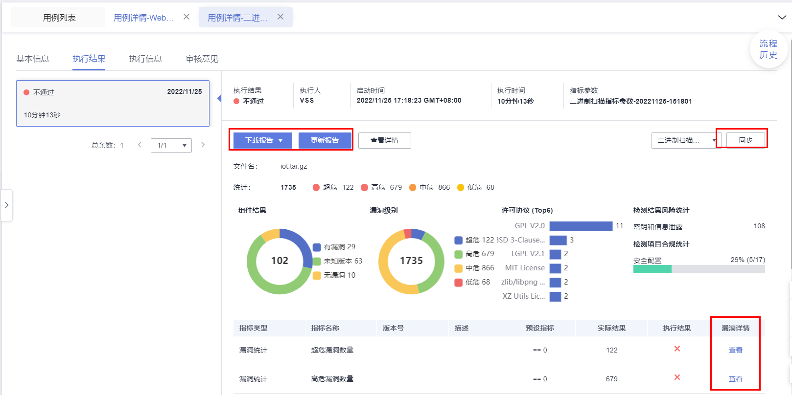

  4. 等待用例执行完成,击用例名称进入用例详情页,查看执行结果。在用例详情-执行结果页面,可查看到二进制扫描的详细结果,可点击修复建议的【查看】按钮查看修复建议,也可以下载报告查看具体分析。
    图18 执行结果

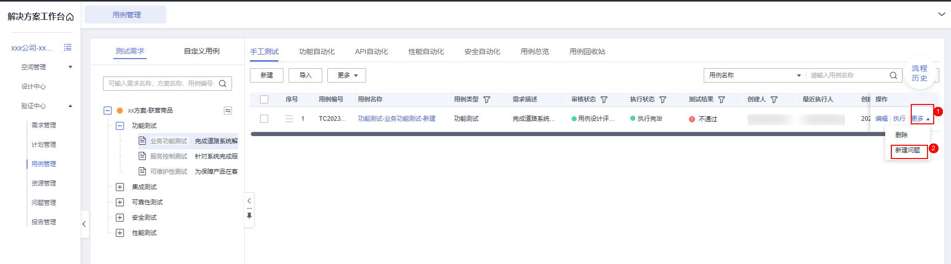

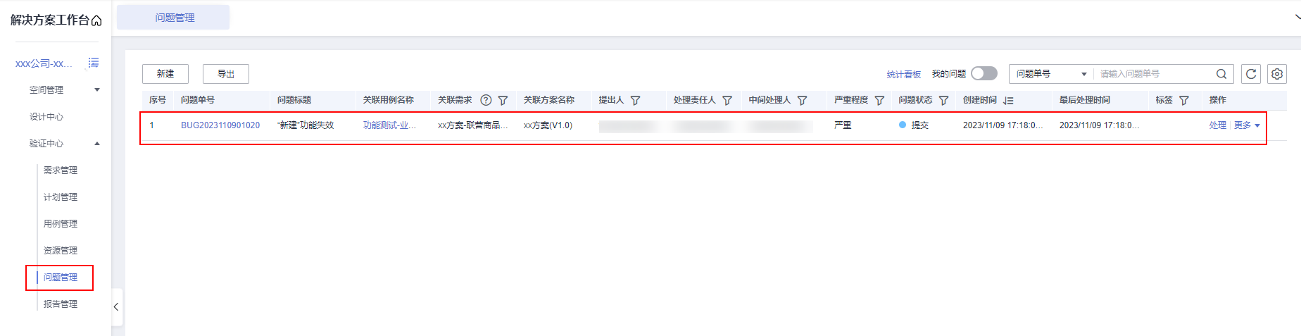

  1. 在用例执行过程中,如果发现存在问题,伙伴都需要在问题管理模块进行新建问题,并跟踪问题闭环;点击测试用例后的“更多->新建问题”,进入问题管理模块,在该模块完善问题描述和问题的基本信息。
    图19 新建问题入口
    图20 新建问题样例
    图21 问题列表

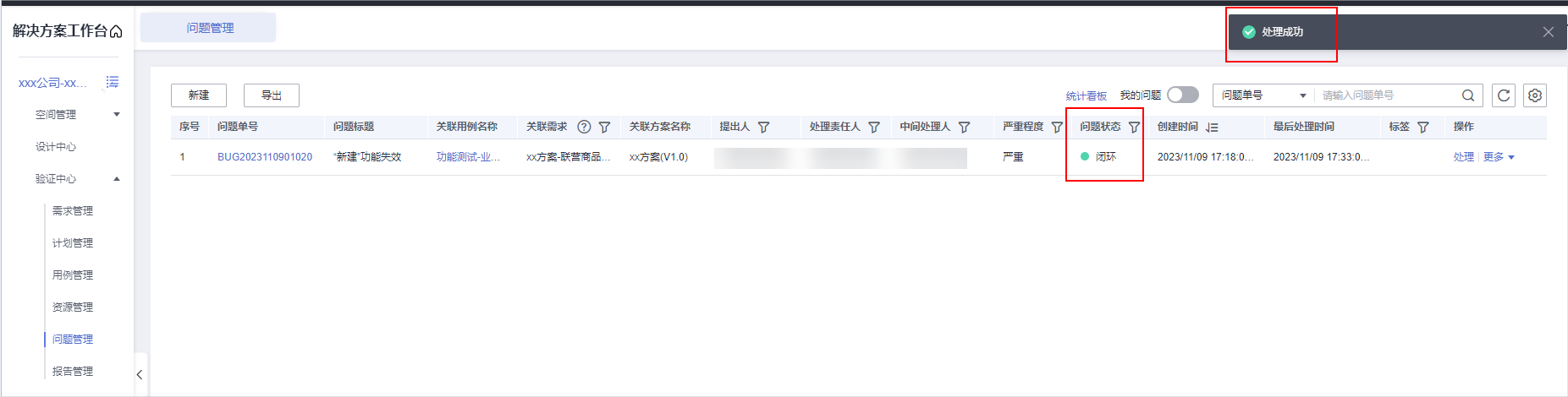

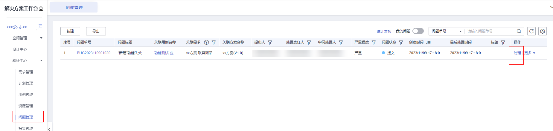

    问题修复后,伙伴测试工程师登录解决方案工作台,点击“工作空间->空间名称->验证中心->问题管理->编辑”,进入问题管理模块。
    图22 处理问题入口
    图23 处理问题样例
    问题处理成功,回到“问题管理”,可以看到问题的状态变成“闭环”
    图24 问题闭环
