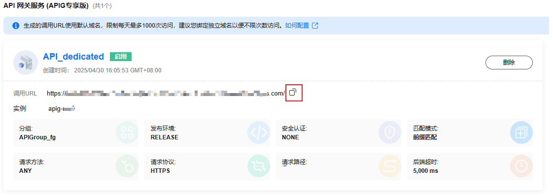

创建APIG专享版触发器
请参见使用APIG触发器,创建APIG专享版触发器,“安全认证”建议选择“None”,方便调试。
图1 APIG触发器

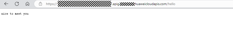

调用测试
将刚才创建的APIG触发器的URL+代码中注册的“/hello”复制到浏览器地址栏,可以看到页面返回结果如下:
图2 请求结果
