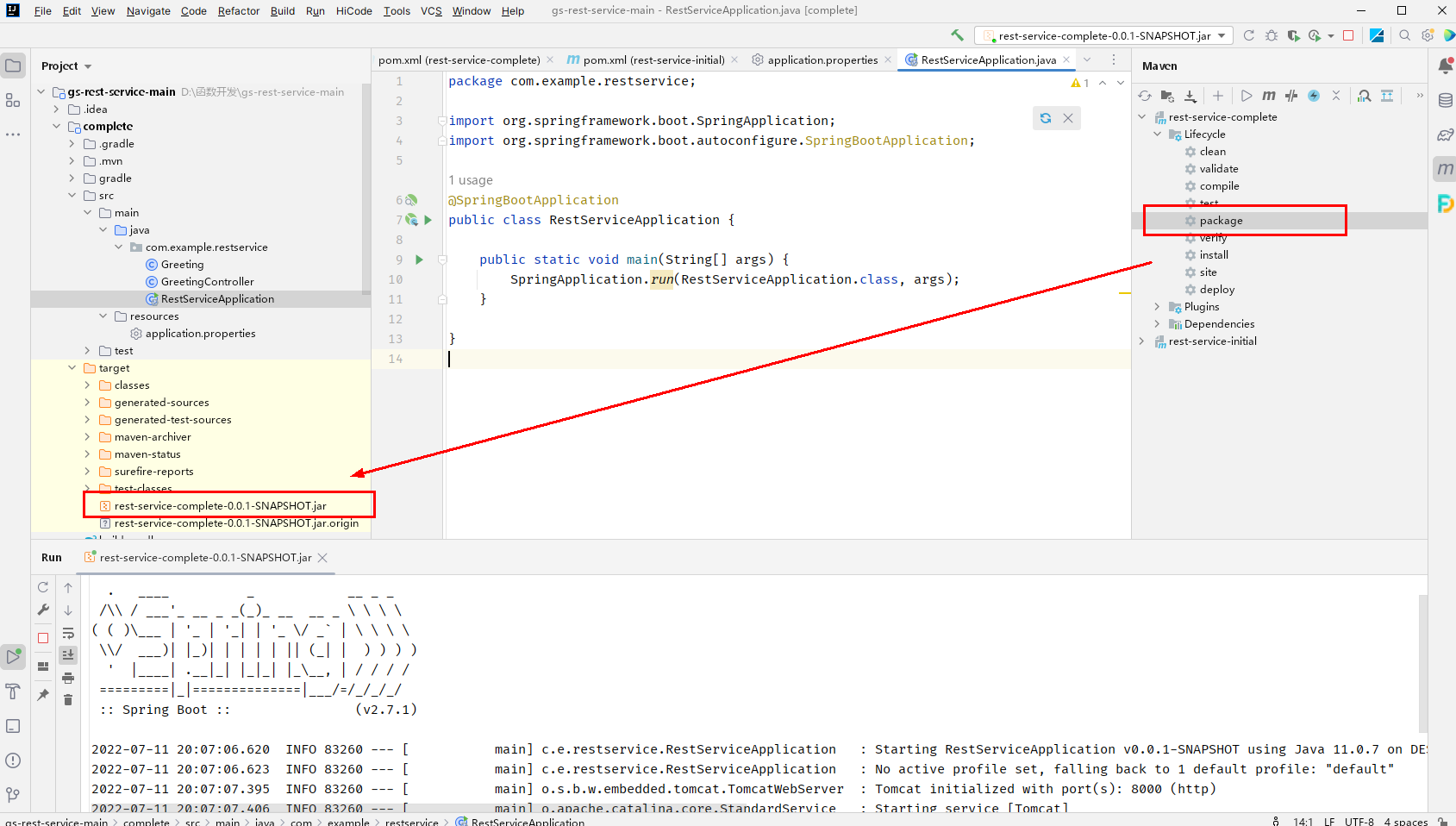

  1. 打开Springboot项目,在maven插件处单击package,生成jar包。
    图1 生成jar包

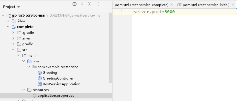

  2. 配置工程web端口。HTTP函数当前支持8000端口,需配置工程web端口为 8000(此端口请勿修改), 可以使用application.properties文件来配置,也可以在启动时指定端口号。
    图2 配置8000端口

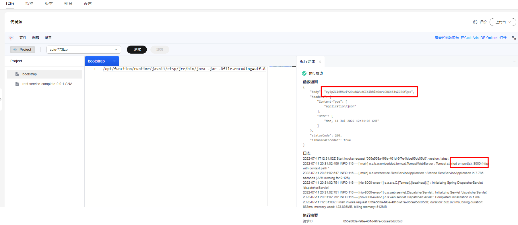

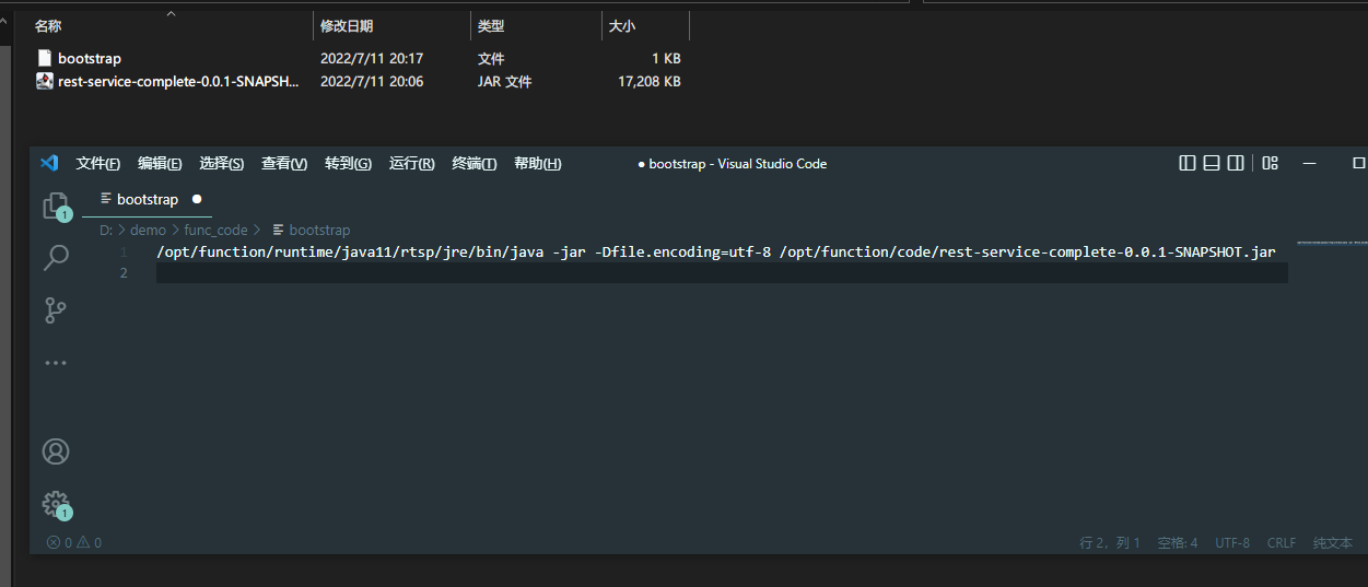

  3. 在jar包同目录创建bootstrap文件,输入启动参数。
    /opt/function/runtime/java11/rtsp/jre/bin/java -jar -Dfile.encoding=utf-8 /opt/function/code/rest-service-complete-0.0.1-SNAPSHOT.jar
    函数中可直接调用Java运行环境,无需另外安装。
    图3 输入启动参数

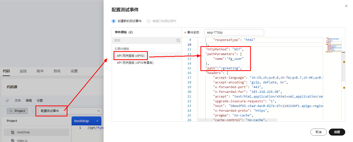

    1. 在函数详情页,选择函数版本,单击“配置测试事件”,弹出“配置测试事件”页。
    2. 选择事件模板,修改测试事件中的path、pathParameters参数,构建一个简单的Get请求。
      图4 配置测试事件
    3. 单击“创建”,完成测试事件创建。
    4. 单击“测试”,获取响应。
      建议在测试时函数内存规格、超时时间调大,如512MB、5s。
      图5 查看函数返回结果

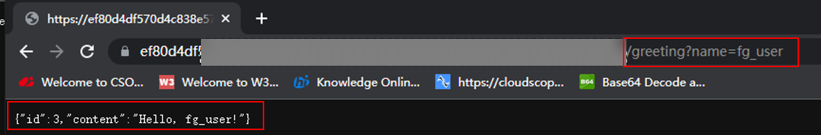

    2. 复制生成的调用URL在浏览器进行访问。如图 调用函数所示,在URL后添加请求参数greeting?name=fg_user,响应如下。
      图6 调用函数

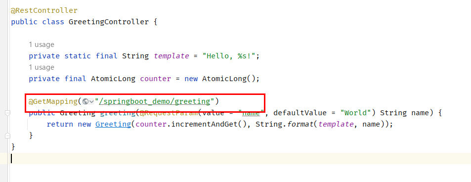

      默认生成的APIG触发器的调用URL为“域名/函数名”,在本案例中即:https://your_host.com/springboot_demo,URL中包含了函数名springboot_demo作为path的第一部分。如果直接Get https://your_host.com/springboot_demo/greeting,springboot接收到的请求地址将包含springboot_demo/greeting两部分。此处需注意: 如果用户直接把已有的工程上传,会因为path里多了函数名而无法直接访问自己的服务。因此,请参考以下两种方法注解或去除函数名。
      • 方法一:修改代码中的Mapping地址,例如在GetMapping注解或者类注解上添加默认的path第一部分。
        图7 修改Mapping地址

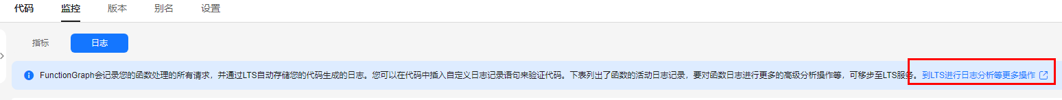

    调测建议:建议在调测时候开通LTS日志,单击“到LTS进行日志分析”,在实时日志中进行观察分析。
    图8 到LTS进行日志分析
