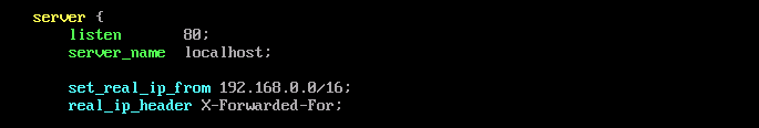

  4. 修改server配置块,修改参考如下。
    set_real_ip_from 192.168.0.0/16;
    real_ip_header X-Forwarded-For;
    图1 添加配置字段和信息示例图
    将代理服务器的网段添加到 set_real_ip_from <IP_address>,独享型负载均衡需要添加ELB实例的后端子网网段。

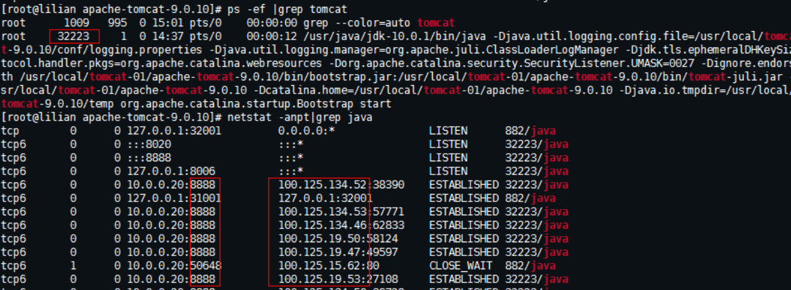

  1. 登录已安装Tomcat的服务器。
  2. 执行如下命令,确定Tomcat已经正常运行。
    ps -ef|grep tomcat
    netstat -anpt|grep java
    图3 正常运行结果示例

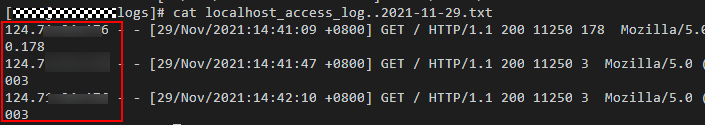

  5. 执行如下命令,查看最新的日志。
    如图中红框所示获取到IP地址,即为获取到的源IP地址。
    cd /usr/tomcat/tomcat8/logs/
    cat localhost_access_log.2021-11-29.txt
    其中“localhost_access_log.2021-11-29.txt”为当天日志路径,请根据实际情况替换。
    图6 查询源IP地址

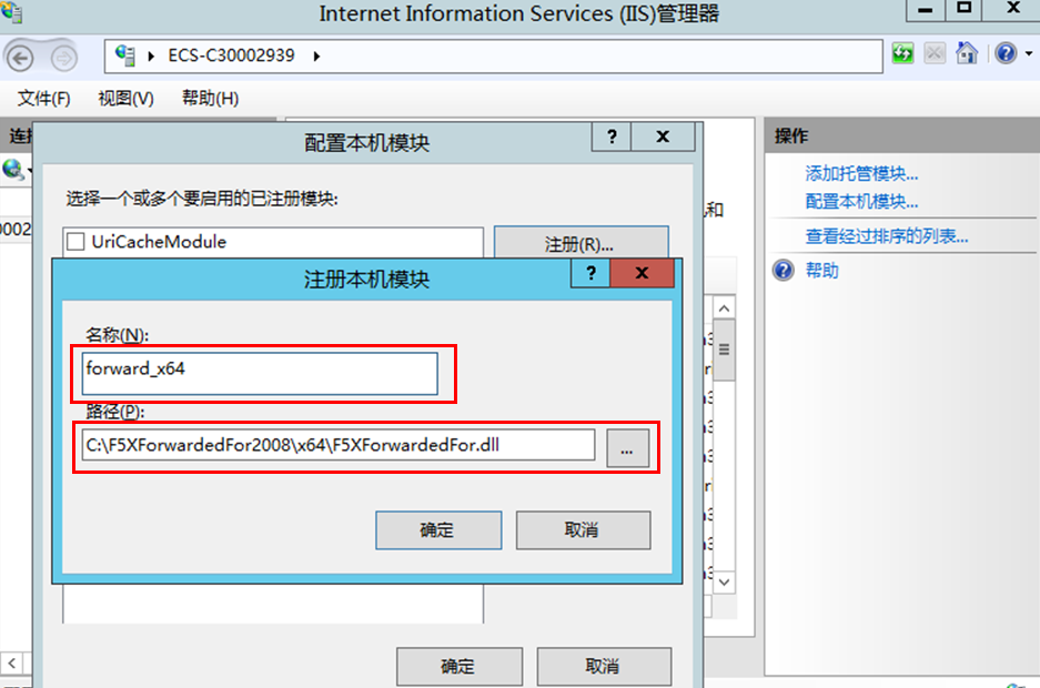

本教程以Windows Server 2012配置IIS7为例介绍,其他版本操作可能略有不同。
  1. 下载并安装IIS。
  2. 从第三方网站下载F5XForwardedFor.dll插件,并获取x86和x64目录下的F5XForwardedFor.dll插件拷贝到IIS服务具有访问权限的目录下,例如C:\F5XForwardedFor2008。

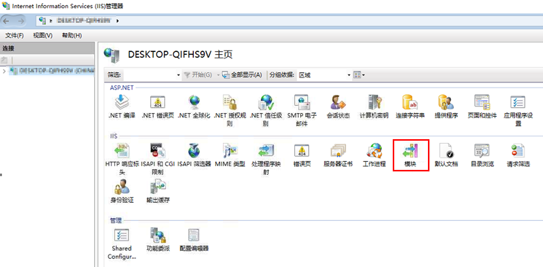

  3. 打开IIS管理器,选择“模块 > 配置本机模块”注册拷贝的2个插件。
    图7 选择模块选项
    图8 配置本机模块
  4. 单击“注册”,分别注册x86和x64插件。
    图9 注册插件

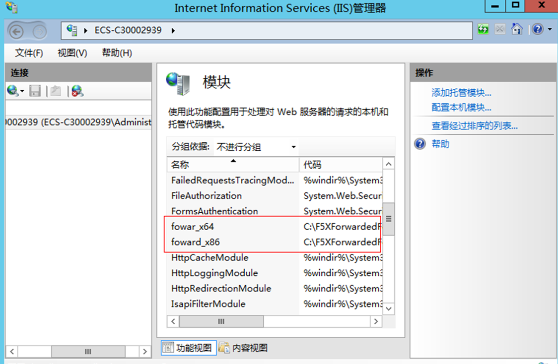

  5. 在“模块”页面,确认注册的模块名称出现在列表中。
    图10 确认注册成功

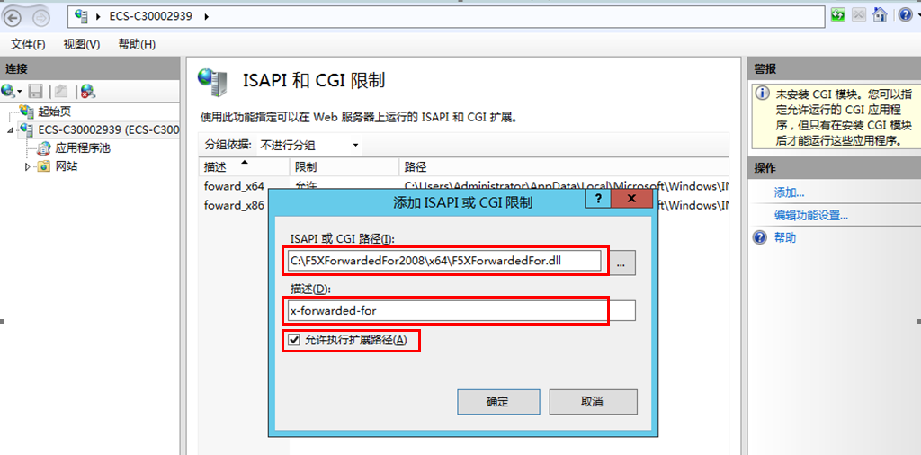

  7. 选择“ISAPI和CGI限制”,为2个插件设置执行权限。
    图12 允许执行
