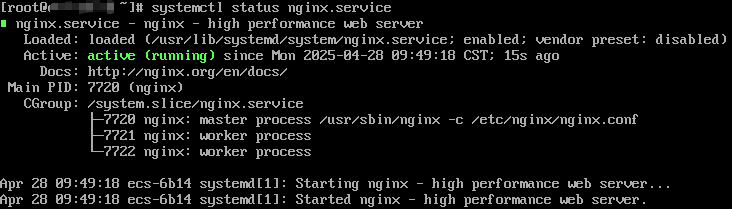

- 查看启动状态。
systemctl status nginx.service
回显如下类似信息。

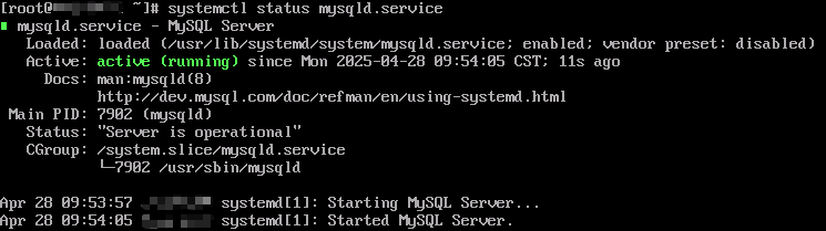

- 查看MySQL运行状态。
systemctl status mysqld.service
回显如下类似信息。
