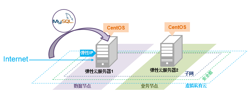

安装MySQL
本文档以CentOS 7.2操作系统为例安装MySQL。

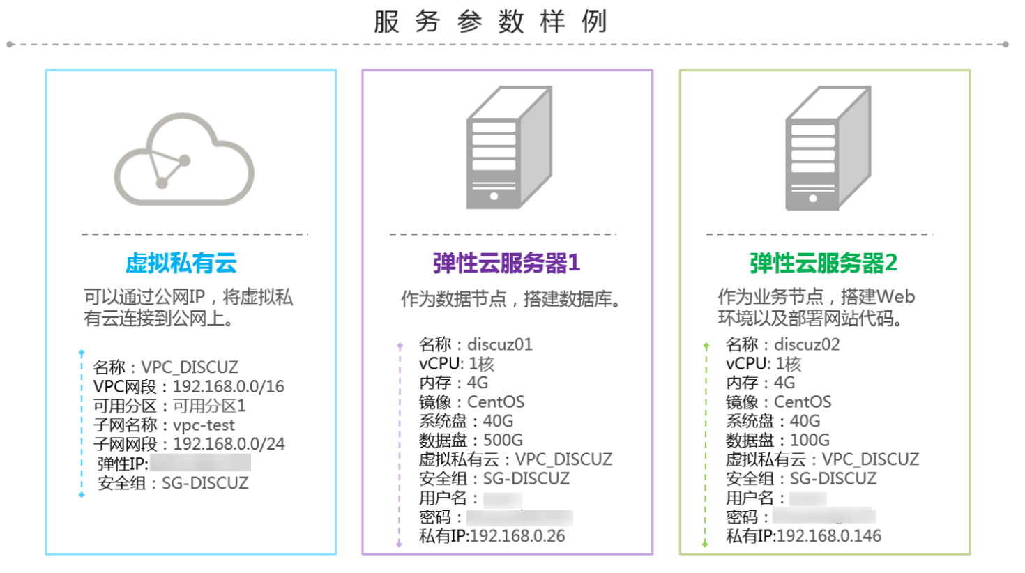

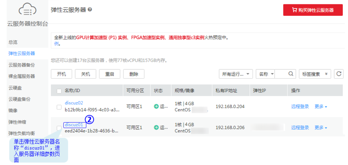

- 远程登录云服务器discuz01,填写用户名和密码。
- 依次执行以下命令,安装MySQL。
wget -i -c https://dev.mysql.com/get/mysql57-community-release-el7-10.noarch.rpm yum -y install mysql57-community-release-el7-10.noarch.rpm yum -y install mysql-community-server --nogpgcheck

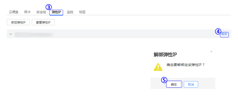

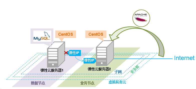

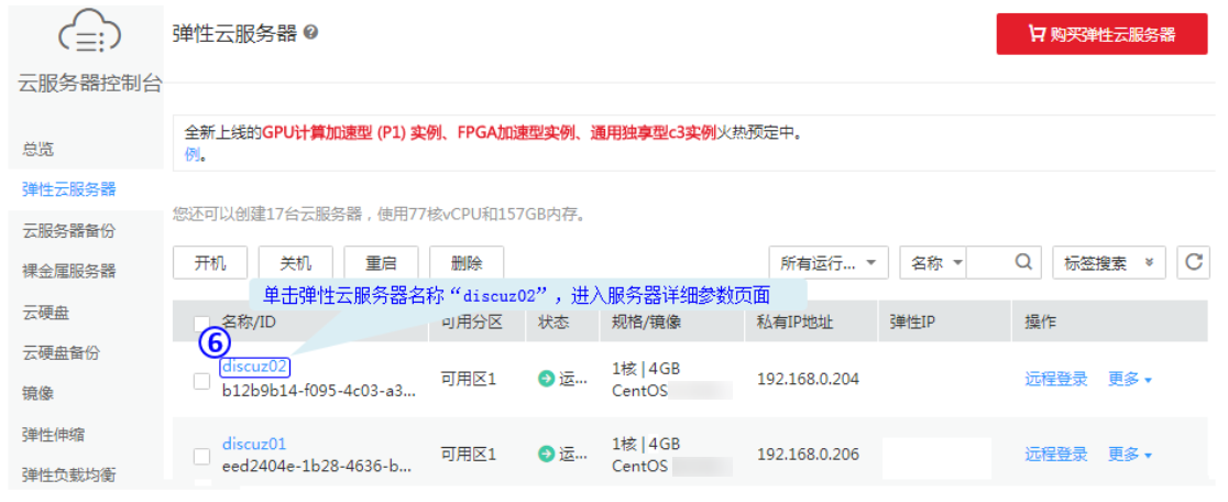

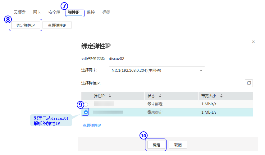

- 将弹性公网IP从云服务器discuz01上解绑,并绑定至云服务器discuz02上。
- 远程登录云服务器discuz02,填写用户名和密码。

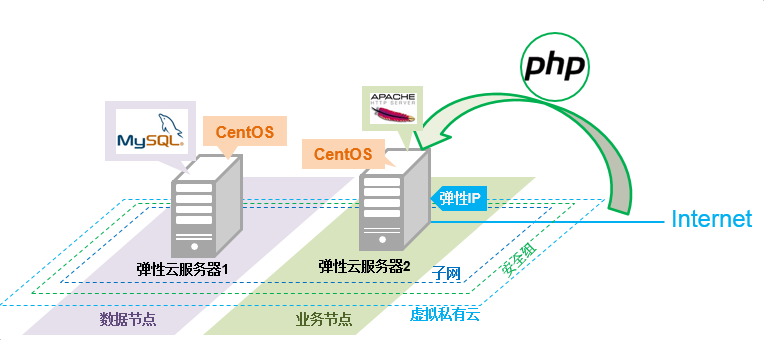

- 执行以下命令,安装Apache服务器、PHPFastCGI管理器、MySQL客户端和MySQL数据库服务器。
yum install -y httpd php php-fpm mysql mysql-server php-mysql
回显如下,说明安装成功。Complete!
- 执行以下命令,更新安装Apache服务器、PHPFastCGI管理器、MySQL客户端和MySQL数据库服务器。
yum reinstall -y httpd php php-fpm mysql mysql-server php-mysql
回显如下,更新安装成功。Complete!

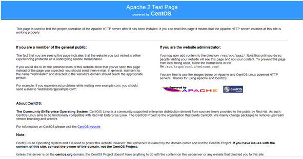

- 在浏览器中输入http://弹性公网IP地址 ,即可访问服务器的默认主页。

- 数据库服务器地址即为discuz01的私有IP地址。
- 数据库密码是discuz01配置的数据库管理员root账号的密码。
