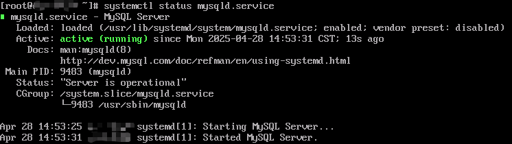

    4. 查看MySQL运行状态。
      systemctl status mysqld.service
      回显如下类似信息。
