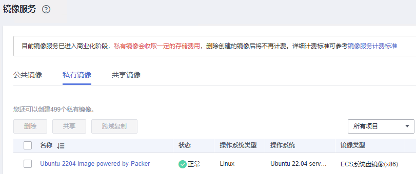

  3. 命令执行成功后,登录控制台,选择“计算 > 镜像服务”。
  4. 在“私有镜像”列表页面,查看使用Packer创建的镜像,如图1所示。
    图1 查看使用Packer创建的镜像
