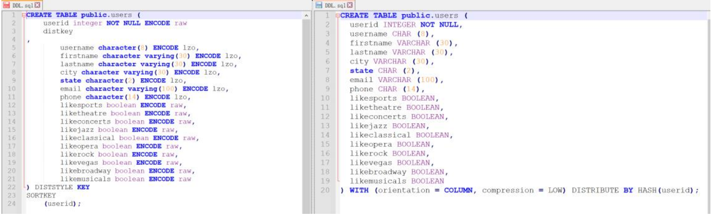

使用华为云自研工具DSC迁移,将Redshift中客户源端导出的样例表的DDL语句转成DWS中可执行的SQL。

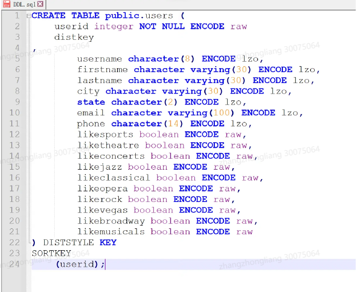

  1. 解压获取到的DSC工具包,将需要转换的文件放入DSC的input目录下。
    Redshift表结构设计中不含索引,影响性能的关键点取决于DDL中的数据分布键DISTSTYLE和排序键SORTKEY。
    图1 DDL语句

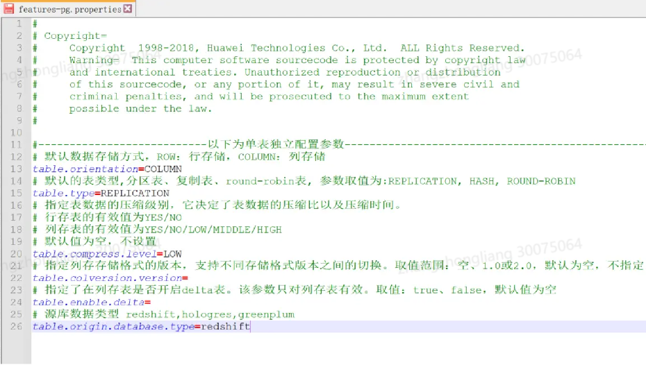

  2. 自定义配置features-pg.properties文件。
    图2 features-pg.properties文件

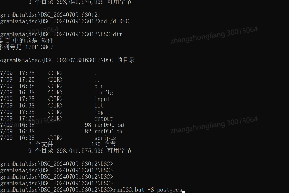

  3. 进入到DSC对应目录下,执行runDSC脚本。Windows环境下双击runDSC.bat。(Linux环境下执行runDSC.sh。)
  4. 执行以下命令进行语法转换。
    runDSC.bat -S postgres
    图3 DSC转换
  5. 查看结果及转换信息。
    图4 转换结果

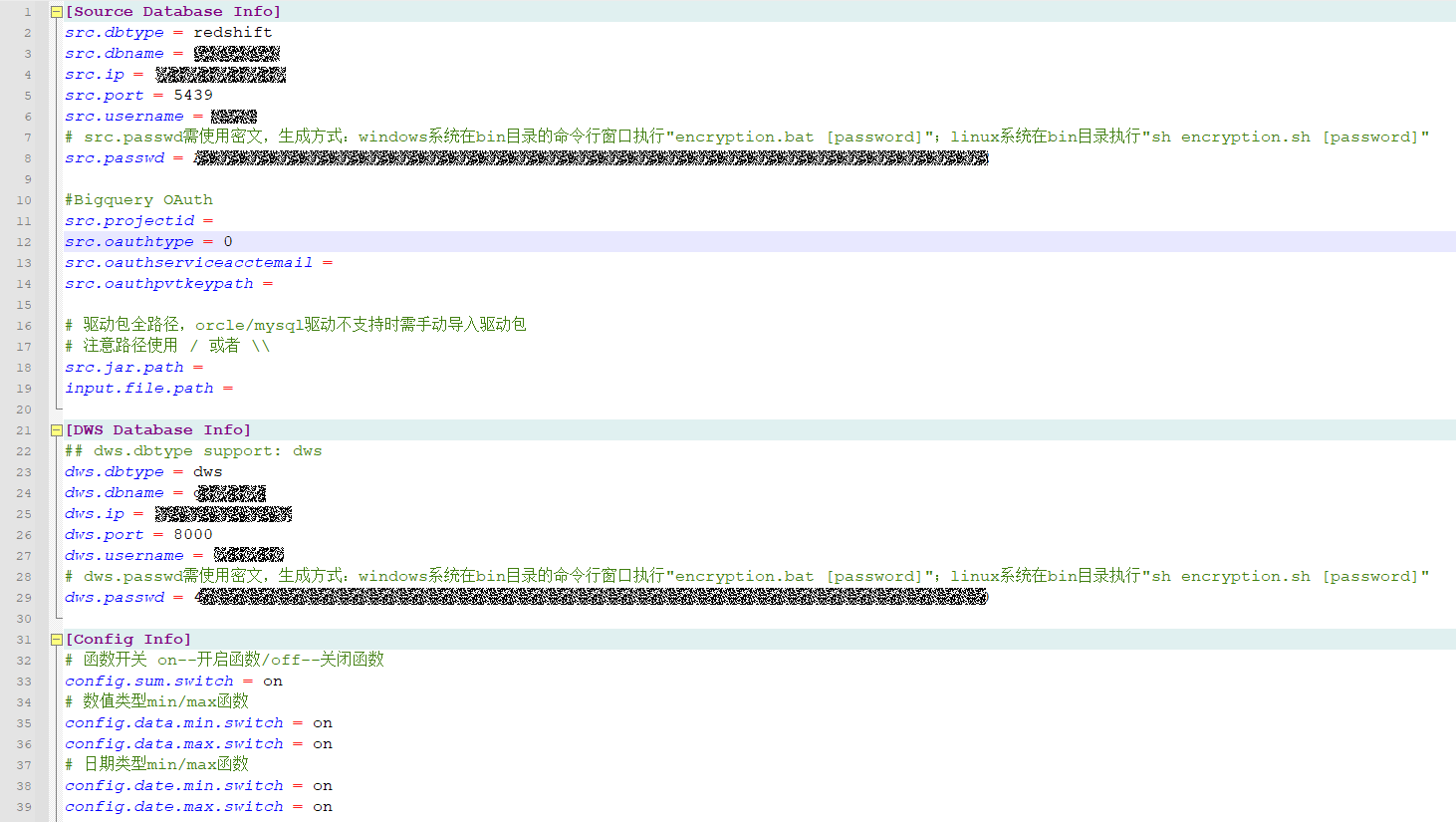

      打开DataCheck/conf文件夹中的dbinfo.properties文件,根据实际需要进行配置。Redshift源的配置参考下图:
      图26 配置DataCheck

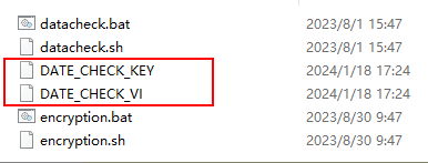

      文件中的密码src.passwd和dws.passwd可使用工具,执行以下命令生成密文。
      encryption.bat password
      运行成功后会在本地bin目录下生成加密文件,如下图。
    • Linux环境下:
      其他步骤相同。密文生成方法与上文中Window环境下的方法类似,命令为sh encryption.sh [password]。

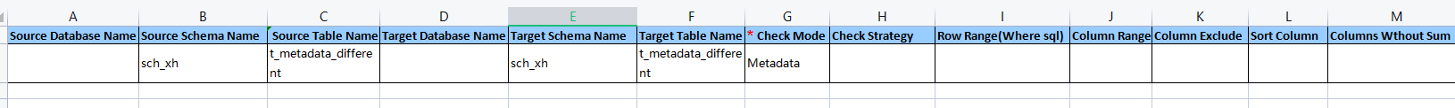

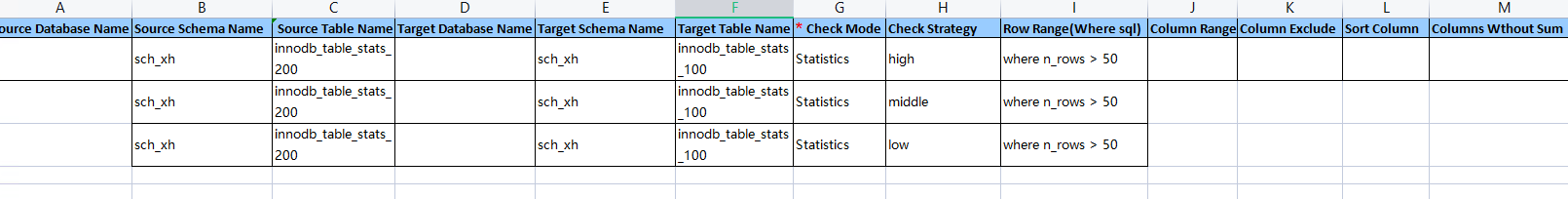

    1. 打开check_input.xlsx文件,将要校验的Schema、数据库、源表、目标端表填入,Row Range可根据需要填写特定范围的数据查询语句。
      • 源端的库名在配置文件中配置后,check_input.xlsx文件中的源端会默认填写配置文件中的库名,若check_input.xlsx文件中填入其他库名,以check_input.xlsx文件中的优先级为高。
      • 校验级别Check Strategy支持high、middle、low三种,若未填写,默认为low。
      • 校验模式Check mode支持statistics,即统计值校验。
      下图为元数据对比的check_input.xlsx文件。
      图27 check_input.xlsx

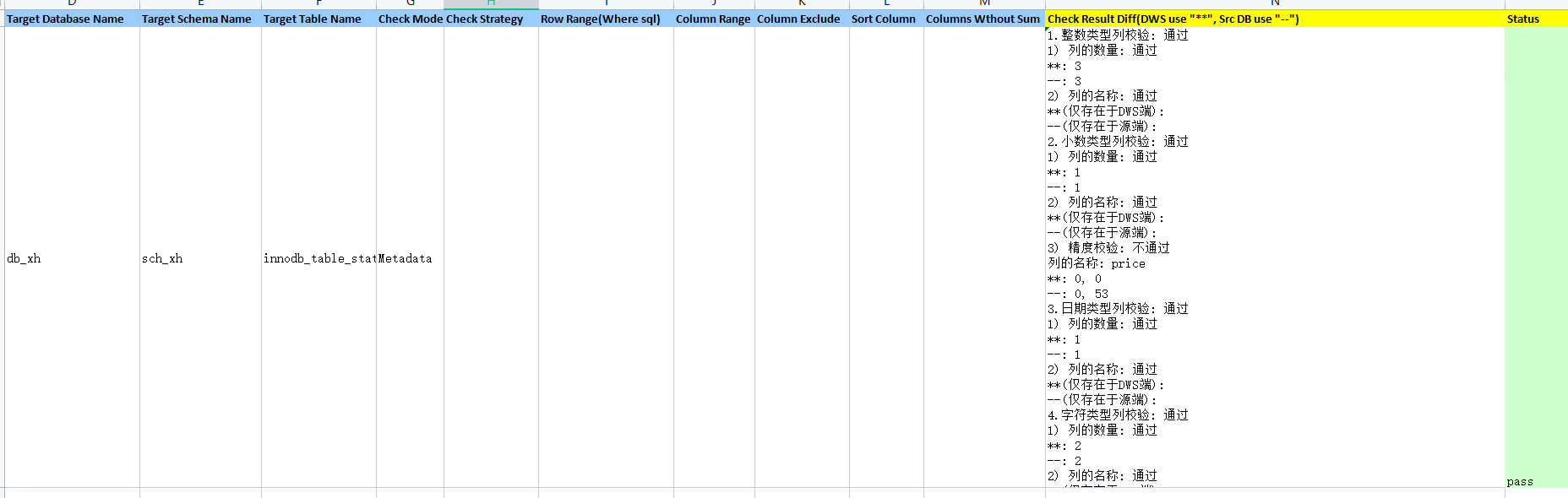

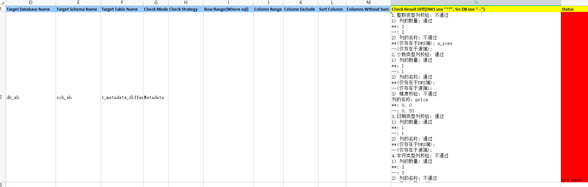

    3. 查看已生成的校验结果 check_input_result.xlsx:
      下图为源端元数据与目标端一致的结果。
      下图为源端元数据与目标端不一致的结果。
