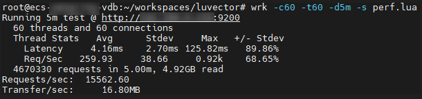

  7. 在ECS执行如下命令进行向量检索的性能压测。
    wrk -c60 -t60 -d10m -s perf.lua http://x.x.x.x:9200
    • “t”表示压测线程数。
    • “c”表示与服务端的连接数。
    • “d”表示压测时间,“10m”表示10分钟 。
    • “s”表示Wrk的压测配置脚本。
    • “x.x.x.x”表示Elasticsearch集群的访问地址。
    在回显中获得测试数据,其中“Requests/sec”即查询吞吐量QPS。
    图2 测试结果示例
