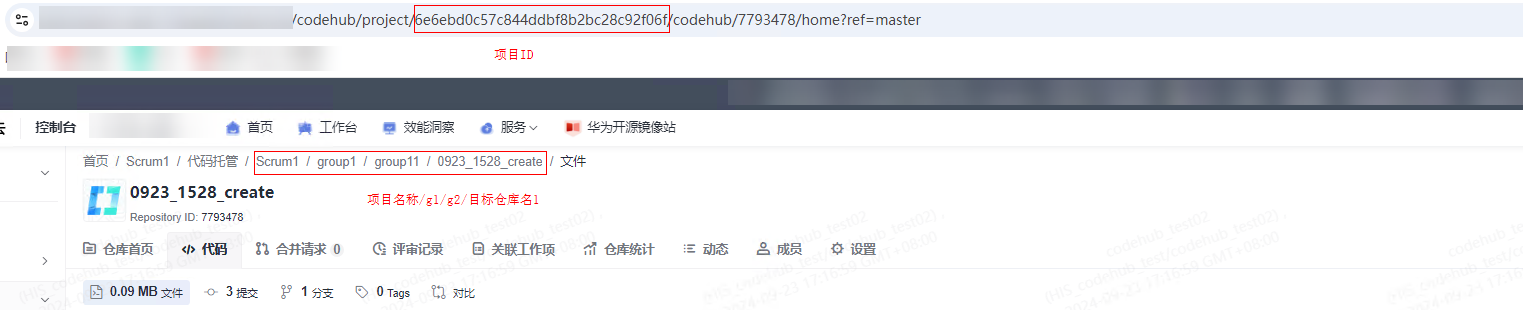

  6. 用获取的项目ID配置“plan.json”文件。如下的示例表示两个代码仓的迁移配置,您可以根据需要进行配置。此处的g1/g2表示代码组路径,可以参考说明进行创建。图1展示了“项目ID”和“项目名称/g1/g2/目标仓库名1”在Repo界面的获取方式。
    	["项目名称/g1/g2/目标仓库名1", "项目ID", "项目名称/g1/g2/目标仓库名1"],
            ["项目名称/g1/g2/目标仓库名2", "项目ID", "项目名称/g1/g2/目标仓库名2"]
    • 代码组的创建请进入CodeArts Repo首页,单击“新建仓库”旁的下拉框,选择“新建代码组”。
    • 代码仓库的名字需要以大小写字母、数字、下划线开头,可包含大小写字母、数字、中划线、下划线、英文句点,但不能以.git、.atom或.结尾。

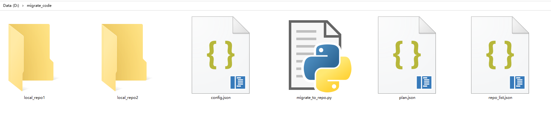

  7. 添加一个配置文件repo_list.json。
    其中,“local_dir”表示把本地某个目录的代码文件传到目标仓库的路径,您上传的必须是一个完整的Git仓,并且需要与migrate_to_repo.py在同一级目录。如下图所示,local_repo1和local_repo2表示要上传的本地Git仓,即“local_dir”和“local_dir”的值分别为“local_repo1”和 "local_repo2"。
    如下代码示例中,g1/g2表示代码组路径,对应项目id可以参考项目ID获取方式 获取,请根据实际情况填写。
            "id": "对应项目的id",
            "namespace":"项目名称/g1/g2/目标仓库名1",
            "local_dir": "Git仓的本地路径1"
            "id": "对应项目的id",
            "namespace": "项目名称/g1/g2/目标仓库名2",
            "local_dir": "Git仓的本地路径2"
