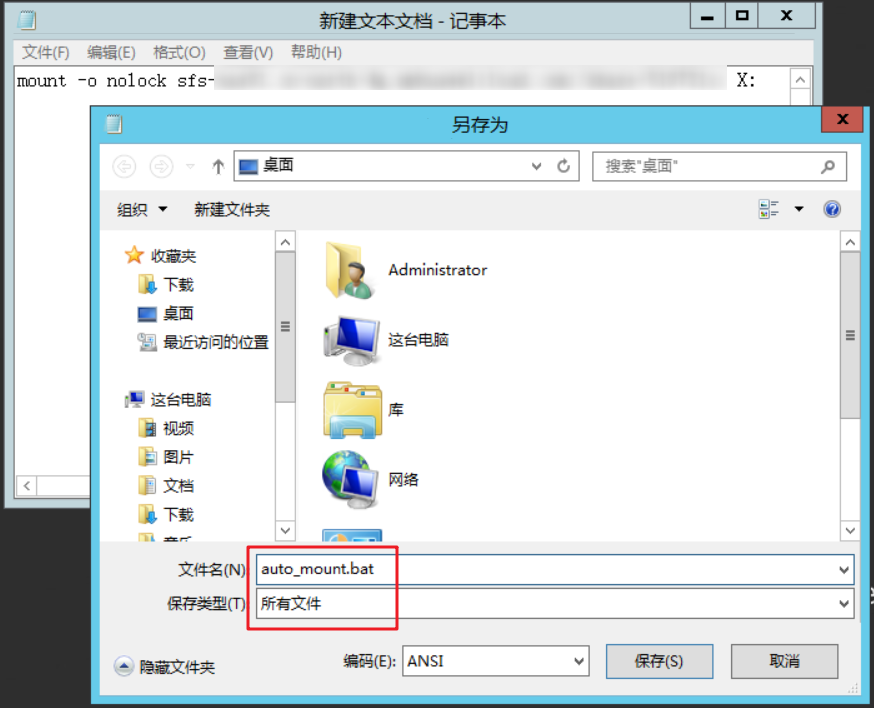

 - 在Windows系统挂载前,需要先创建名为auto_mount.bat的脚本,并保存至本地,记录保存路径。脚本中包含以下内容:
mount -o nolock 挂载地址 对应盘符
图1 保存脚本
    例如,某文件系统的auto_mount.bat脚本内容为:
     - 文件系统的挂载命令可从控制台上复制获取。
 - 建议在脚本创建完成后,在CMD下手动执行确保脚本可以正常执行成功。即执行该脚本后,可以在“这台电脑”中查看到文件系统挂载成功,表示脚本可以正常执行。
 - bat脚本不能和步骤3的vbs文件放在同一个路径下,本例将bat脚本存储在C:\test\中。

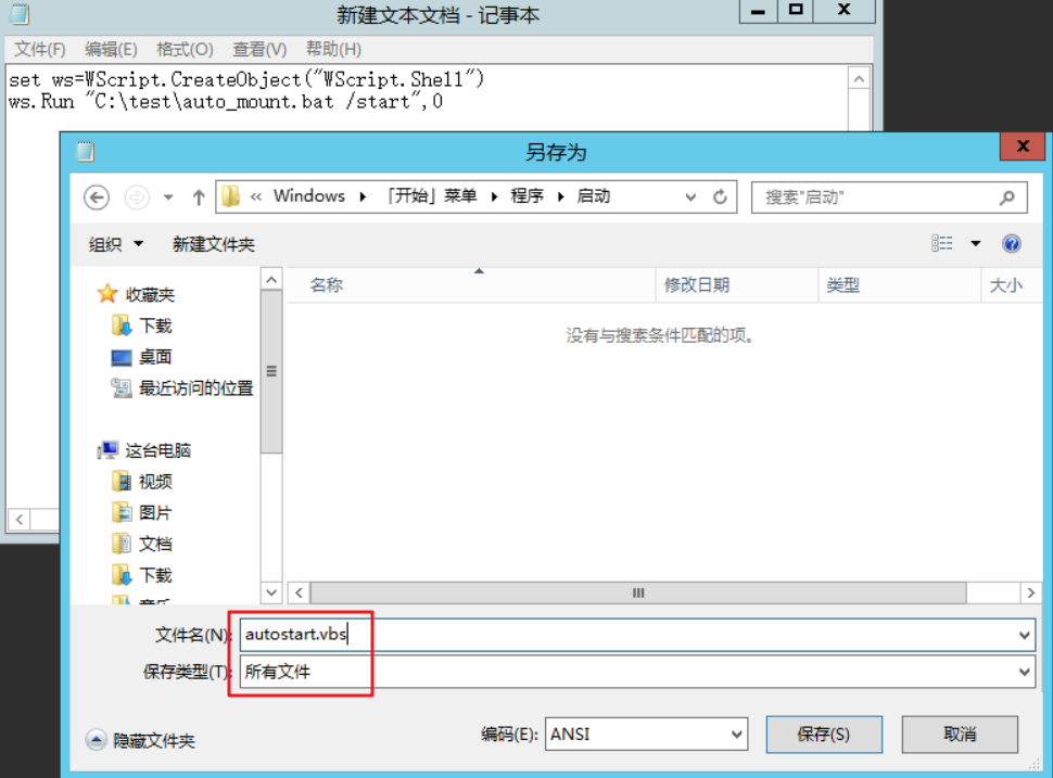

 - 创建一个名称为XXX.vbs的文件,并保存到“C:\Users\Administrator\AppData\Roaming\Microsoft\Windows\「开始」菜单\程序\启动”路径下。该文件中包含以下内容:
set ws=WScript.CreateObject("WScript.Shell") ws.Run "auto_mount.bat脚本的本地路径+脚本名 /start",0图2 创建vbs文件
     本例中,auto_mount.bat的脚本的本地路径为C:\test\,则vbs文件中的内容为:
set ws=WScript.CreateObject("WScript.Shell") ws.Run "C:\test\auto_mount.bat /start",0 - 完成创建后,可以重启服务器进行验证。配置成功后,文件系统将自动出现在“这台电脑”中。
