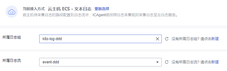

- 选择日志组。
- 单击“所属日志组”后的目标框,在下拉列表中选择具体的日志组,若没有所需的日志组,单击“所属日志组”目标框后的“新建”,在弹出的创建日志组页面创建新的日志组。
- 单击“所属日志流”后的目标框,在下拉列表中选择具体的日志流,若没有所需的日志流,单击“所属日志流”目标框后的“新建”,在弹出的创建日志流页面创建新的日志流。
图1 选择日志流
- 单击“下一步:选择主机组(可选)”。

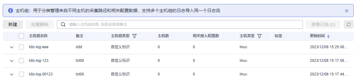

- 选择主机组。
- 在主机组列表中选择一个或多个需要采集日志的主机组,若没有所需的主机组,单击列表左上方“新建”,在弹出的新建主机组页面创建新的主机组,具体可参考创建主机组(IP地址)。
主机组可以为空,但是会导致采集配置不生效,建议第一次接入时选择主机组。若不选择,可以在接入配置设置完成后对主机组进行设置。
- 在“主机管理 > 主机组”页面对主机组和接入配置进行关联。
- 在接入配置详情中对主机组和接入配置进行关联。
- 单击“下一步:采集配置”。
图2 选择主机组

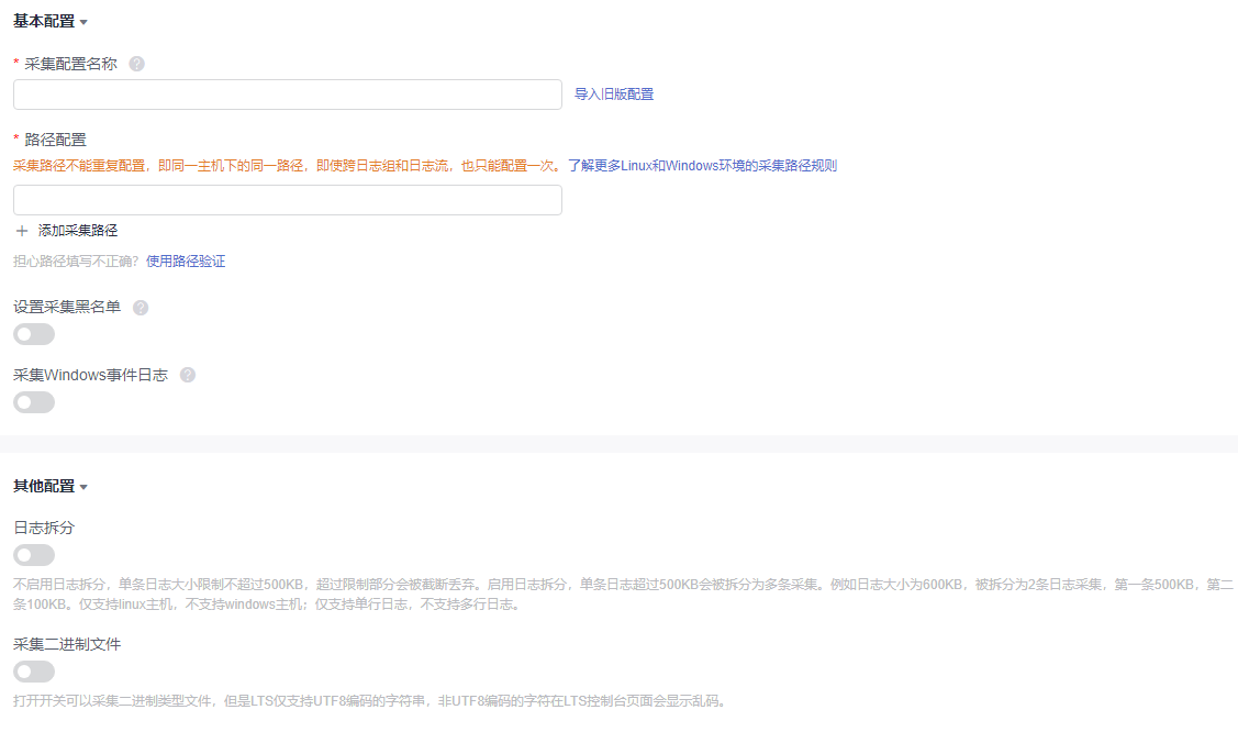

采集配置
在使用主机接入完成日志接入时,采集配置的具体配置如下:
- 采集配置名称:自定义采集配置名称,长度范围为1到64个字符,只支持输入英文、数字、中文、中划线、下划线以及小数点,且不能以小数点、下划线开头或以小数点结尾。
导入旧版配置:将旧版主机接入配置导入到新版日志接入中。
- 若是新安装云日志服务的场景,页面没有显示“导入旧版配置”,则表示不需要导入旧版配置,直接新建配置即可。
- 若是升级云日志服务的场景,页面显示“导入旧版配置”,若需要旧版配置里的主机日志路径,可以选择导入旧版配置,或者直接新建配置。
- 路径配置:添加您需要收集的日志路径,LTS将按照配置的路径进行日志采集。
- 采集路径支持递归路径,**表示递归5层目录。
示例:采集路径配置为 /var/logs/**/a.log,日志匹配如下:
/var/logs/1/a.log /var/logs/1/2/a.log /var/logs/1/2/3/a.log /var/logs/1/2/3/4/a.log /var/logs/1/2/3/4/5/a.log
- 以上示例中的/1/2/3/4/5/,表示/var/logs目录中,往里递归的5个目录层级,在这5个目录层级中只要存在a.log,都能进行日志匹配。
- 采集路径中只能出现一次**,不能出现两个及以上。正确示例:/var/logs/**/a.log;错误示例:/opt/test/**/log/**。
- 采集路径中第一个层级不允许为**(避免误采集系统文件),错误示例:/**/test。
- 采集路径支持模糊匹配,匹配目录或文件名中的任何字符。
如果配置了C:\windows\system32类似的日志采集路径,但无法采集日志,请尝试打开WAF物理防火墙后重新配置。
- 示例1:采集路径配置为 /var/logs/*/a.log,表示/var/logs/目录下,任何一个目录中存在a.log,都能进行日志匹配,例如:
/var/logs/2/a.log
- 示例2:采集路径配置为 /var/logs/service-*/a.log,日志匹配示例:
/var/logs/service-2/a.log
- 示例3:采集路径配置为 /var/logs/service/a*.log,日志匹配示例:
/var/logs/service/a2.log
- 采集路径如果配置的是目录,示例:/var/logs/,则只采集目录下后缀为“.log”、“.trace”和“.out”的文件。
如果配置的是文件名,则直接采集对应文件,只支持内容是文本格式的文件。可以通过file -i 文件名命令,查询文件格式。
- 请注意您的敏感信息是否在收集范围内。
- 目前只支持采集安装在ECS(主机)实例的日志。
- 日志采集路径不能重复配置,即相同主机的同一个日志采集路径不能重复配置,否则可能会导致日志采集异常。
- 相同主机的同一个日志采集路径,如果在AOM进行了配置,则不能在LTS重复配置。
- 配置采集的文件最后修改时间和当前时间差如果已超过12小时,则不会采集。
- 设置采集黑名单:LTS支持对日志进行过滤采集,即通过设置黑名单,在采集时过滤指定的目录或文件。指定按目录过滤,可过滤掉该目录下的所有文件,但是不能过滤该目录下文件夹里的日志文件。
目录和文件名支持完全匹配,也支持模糊匹配,具体可参考路径配置内容进行设置。
- 当设置的黑名单与配置的采集路径重复或者有重合时,优先过滤掉黑名单设置的文件。
- 已经加了黑名单的日志,新建日志接入也无法采集黑名单里的日志,除非在设置采集黑名单下方删除采集路径,才能重新采集。
- 采集Windows事件日志:当选择Windows主机采集日志时,需要开启“采集Windows事件日志”,配置如下参数:
表1 采集Windows事件日志参数 名称
说明
日志类型
日志类型有系统、应用程序、安全和启动。
首次采集时间偏移量
如设置为7天,表示从采集开始时间前7天内的日志(7天前的日志被忽略),该时间仅在首次配置采集生效,确保不会重复采集。最大支持设置为7天。
事件等级
事件等级有information、warning、error、critical和verbose。根据Windows事件等级过滤采集。仅支持Windows Vista及以上的操作系统。
- 其他配置。
表2 其他配置 名称
说明
日志拆分
云日志服务支持对日志进行拆分。
当日志大小超过500KB时,开启日志拆分按钮,则单行日志会被拆分为多行采集。例如:日志大小为600KB,被拆分为2行日志采集,第一行500KB,第二行100KB。
当日志大小超过500KB时,未开启日志拆分按钮,则单条日志大小限制不超过500KB,超过限制部分会被截断丢弃。
采集二进制文件
云日志服务支持采集二进制文件。
您可以通过命令(file -i 文件名)查看文件类型,如果包含charset=binary,那么该日志文件就是二进制文件。
当日志的文件类型为二进制时,开启采集二进制文件按钮,则对接入的二进制文件日志进行采集,但仅支持UTF8编码的字符串,非UFT8编码的字符在LTS控制台页面会显示乱码。
当日志的文件类型为二进制时,未开启采集二进制文件按钮,则对接入的二进制文件日志停止采集,开启后即可进行采集。
