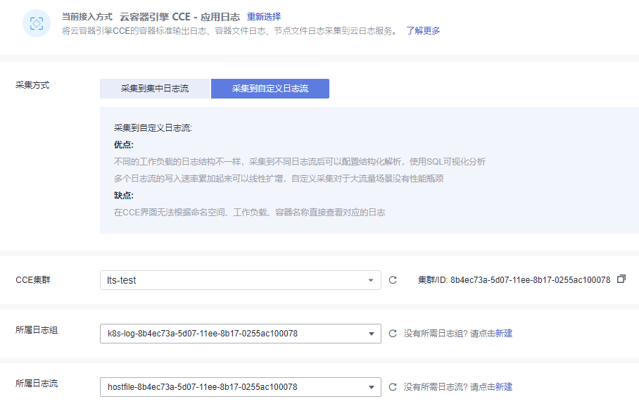

云日志服务接入方式选择CCE接入时,按照如下操作完成接入配置。
- 登录云日志服务控制台。
- 在左侧导航栏中,选择“日志接入”,单击“云容器引擎 CCE-应用日志”进行CCE接入配置。
- 或者在左侧导航栏中,选择“日志管理”,单击目标日志流的名称进入日志详情页面,单击右上角
,在弹出页面中,选择“采集配置”页面,单击“新建采集配置”,在新打开的页面,选择“云容器引擎 CCE-应用日志”进行CCE接入配置。 - 选择日志流。
有两种采集方式:采集到自定义日志流和采集到集中日志流,您可以根据实际情况选择采集方式。
采集到自定义日志流
- 单击“CCE集群”后的目标框,在下拉列表中选择具体的集群。
- 单击“所属日志组”后的目标框,在下拉列表中选择具体的日志组,若没有所需的日志组,单击“所属日志组”目标框后的“新建”,在弹出的创建日志组页面创建新的日志组。
- 单击“所属日志流”后的目标框,在下拉列表中选择具体的日志流,若没有所需的日志流,单击“所属日志流”目标框后的“新建”,在弹出的创建日志流页面创建新的日志流。
- 单击“下一步:检查依赖项”。
图1 采集到自定义日志流

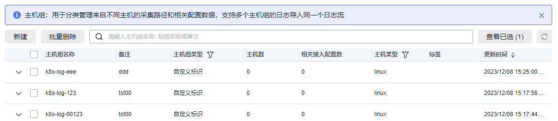

- 选择主机组(可选)。
- 在主机组列表中选择一个或多个需要采集日志的主机组,若没有所需的主机组,单击列表左上方“新建”,在弹出的新建主机组页面创建新的主机组,具体可参考创建主机组(自定义标识)。
- 默认选择集群所在的主机组,您可以根据需要选择其他已创建的主机组。
- 主机组可以为空,但是会导致采集配置不生效,建议第一次接入时选择主机组。若不选择,可以在接入配置设置完成后对主机组进行设置。
- 在“主机管理 > 主机组”页面对主机组和接入配置进行关联。
- 在接入配置详情中对主机组和接入配置进行关联。
图3 选择主机组
