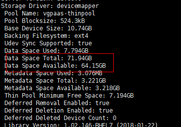

用户可手动在节点上执行docker info查看当前thinpool空间使用及剩余量信息,从而定位该问题。如下图:
