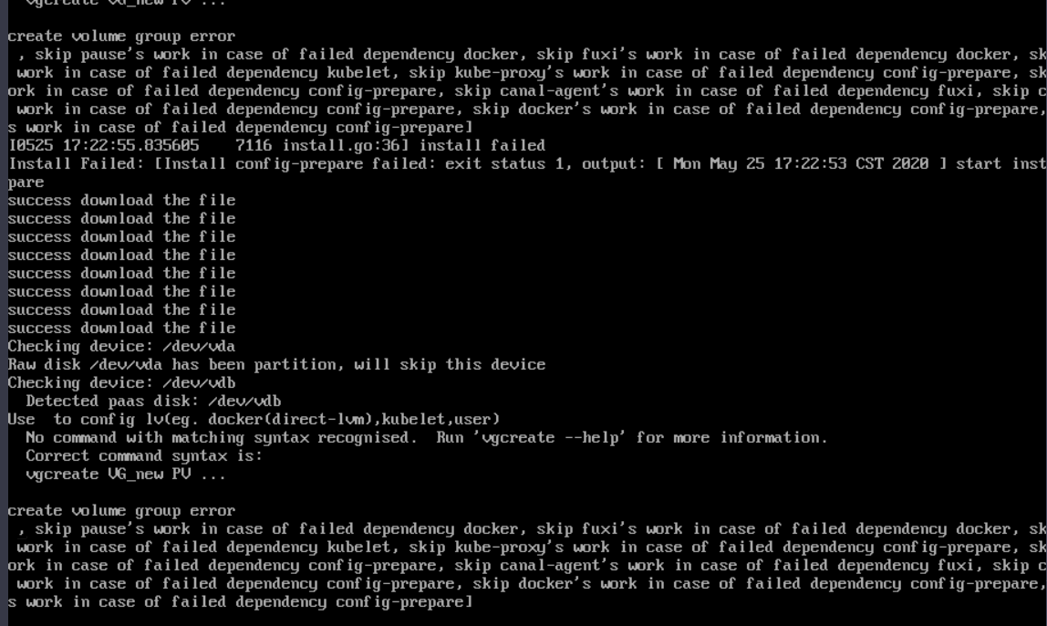

客户node节点vdb盘受损,通过重置节点,无法恢复节点。
问题过程:
  • 在一个正常的node节点上,删除lv,删除vg,节点不可用。
  • 重置异常节点,重置过程中,报语法错误,而且节点不可用。
    如下图:
