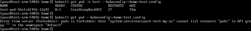

验证权限
  1. 可以查询test命名空间下的pod资源,被拒绝访问其他命名空间的Pod资源。
    kubectl get pod -n test --kubeconfig=/home/test.config
  2. 不可删除test命名空间下的Pod资源。
