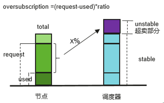

当前很多业务有波峰和波谷,部署服务时,为了保证服务的性能和稳定性,通常会按照波峰时需要的资源申请,但是波峰的时间可能很短,这样在非波峰时段就有资源浪费。另外,由于在线作业SLA要求较高,为了保证服务的性能和可靠性,通常会申请大量的冗余资源,因此,会导致资源利用率很低、浪费比较严重。
将这些申请而未使用的资源(即申请量与使用量的差值)利用起来,就是资源超卖。超卖资源适合部署离线作业,离线作业通常关注吞吐量,SLA要求不高,容忍一定的失败。
在线作业和离线作业混合部署在Kubernetes集群中将有效的提升集群整体资源利用率。
图1 资源超卖示意图
