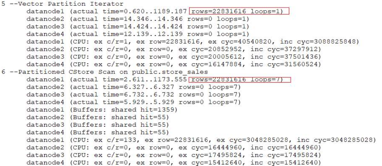

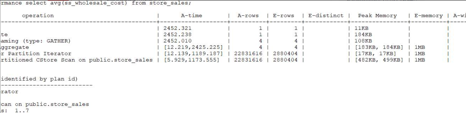

  3. 执行慢语句的explain performance显示,发现各个DN的基表scan的时间和行数不均衡。
    explain performance select avg(ss_wholesale_cost) from store_sales;
    • 基表scan的时间:最快的DN耗时5ms,最慢的DN耗时1173ms。
    • 数据分布情况:某些DN有22831616行,其他DN都是0行,数据有严重倾斜。

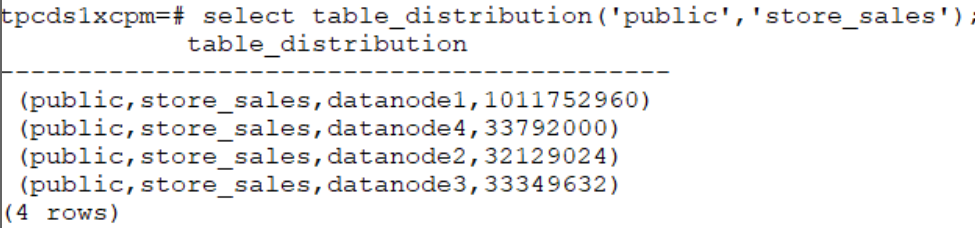

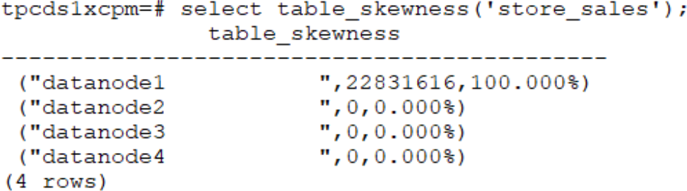

  4. 通过倾斜检查接口可以发现数据倾斜。
    SELECT table_skewness('store_sales');
    SELECT table_distribution('public','store_sales');
