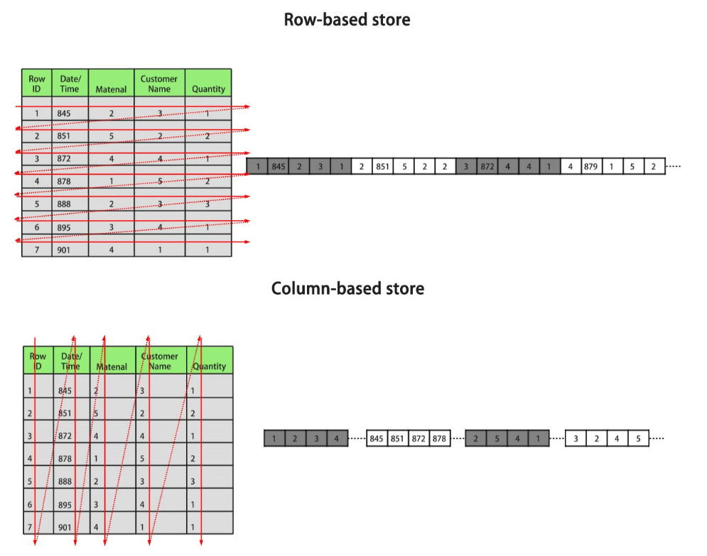

行存储是指将表按行存储到硬盘分区上,列存储是指将表按列存储到硬盘分区上。默认情况下,创建的表为行存储。行存储和列存储的差异请参见图1。
图1 行存储和列存储的差异
上图中,左上为行存表,右上为行存表在硬盘上的存储方式。左下为列存表,右下为列存表在硬盘上的存储方式。
