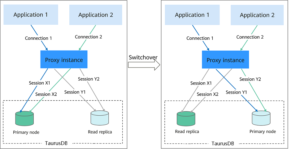

Arquitetura
Figura 1 Arquitetura
ALT pode ser ativada para suas conexões de aplicação. Quando você se conecta a uma instância de proxy e, em seguida, promove uma réplica de leitura para primária, altera especificações ou atualiza a versão secundária, o sistema pode replicar suas sessões de back-end. Depois que um limite de transação segura for atingido, as sessões de back-end serão totalmente clonadas no nó de destino, e as cargas de trabalho nem sequer serão notadas.
