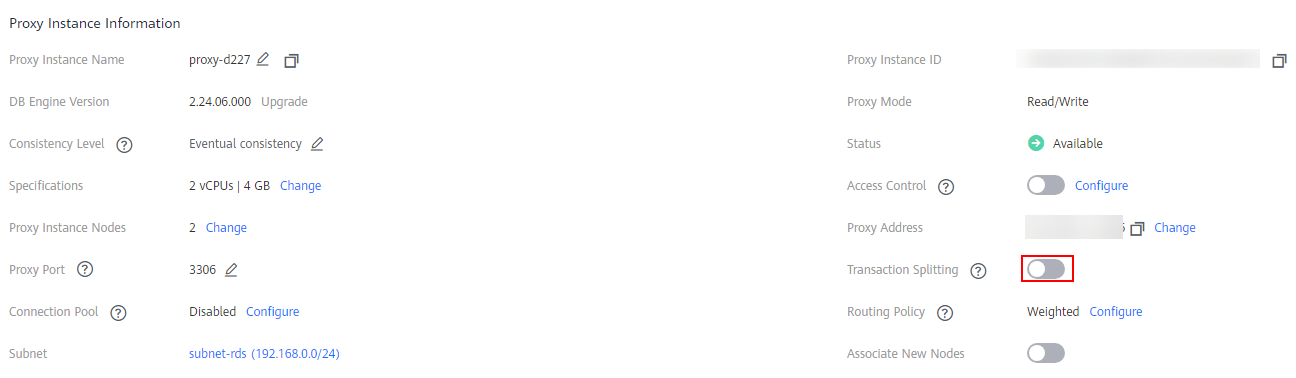

- Na página Basic Information, clique em
ao lado de Transaction Splitting.Figura 1 Configuração da separação de transações
- Na caixa de diálogo exibida, clique em Yes.
