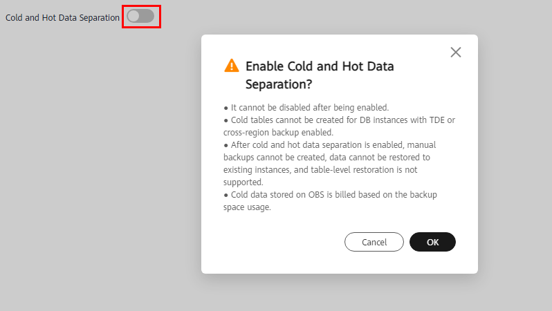

- Clique em
à direita de Cold and Hot Data Separation. Na caixa de diálogo exibida, clique em OK.Figura 1 Ativação da separação de dados frios e quentes

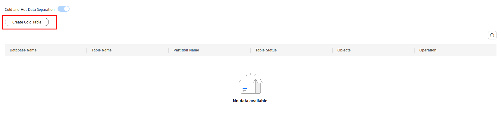

- Clique em Create Cold Table.Figura 2 Criação de uma tabela fria

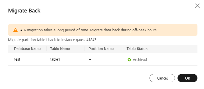

- Se você precisar modificar uma tabela fria ou consultar a tabela com frequência, clique em Migrate Back na coluna Operation para migrar a tabela de volta para a instância de BD.
É aconselhável migrar tabelas frias de volta fora do horário de pico, pois essa operação pode levar muito tempo.
Figura 5 Migração de volta uma tabela fria
Confirme a tarefa e clique em OK

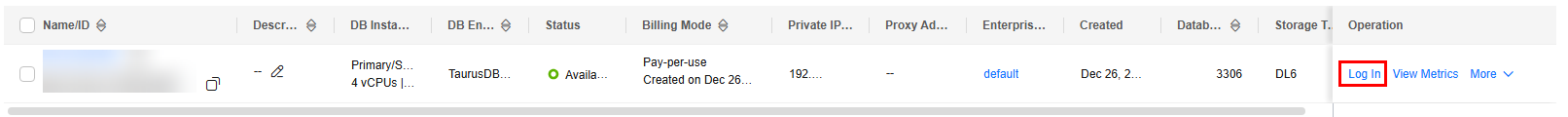

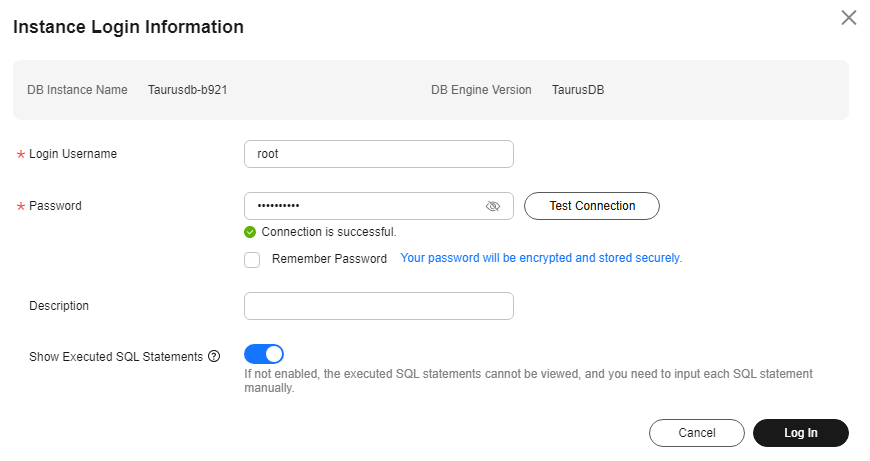

- Na página Instances, localize uma instância e clique em Log In na coluna Operation.Figura 6 Efetuar logon em uma instância
- Na página exibida, insira o nome de usuário e a senha corretos e clique em Test Connection. Depois que a conexão for bem-sucedida, clique em Log In.Figura 7 Página de logon

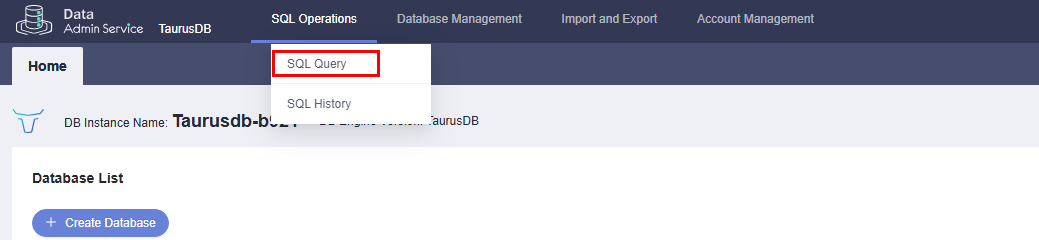

- Escolha SQL Operations > SQL Query.Figura 8 Operações de SQL

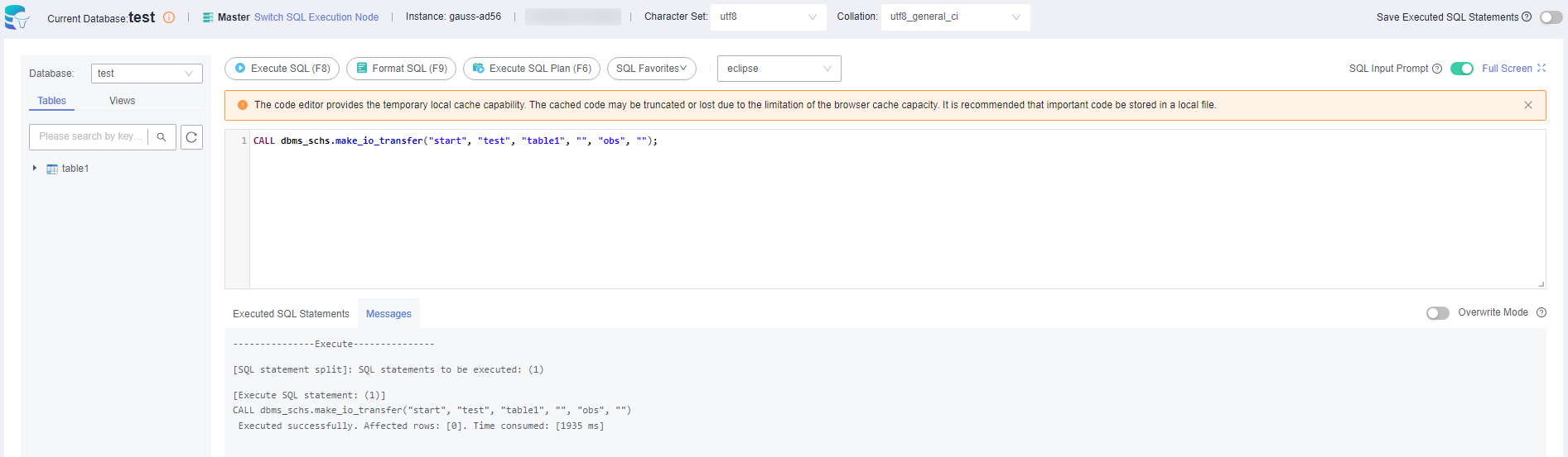

- Criação de uma tabela fria
CALL dbms_schs.make_io_transfer("start", "database_name", "table_name", "partition_name", "", "obs");
Exemplo:
CALL dbms_schs.make_io_transfer("start", "test", "table1", "", "", "obs");
Figura 9 Criação de uma tabela fria

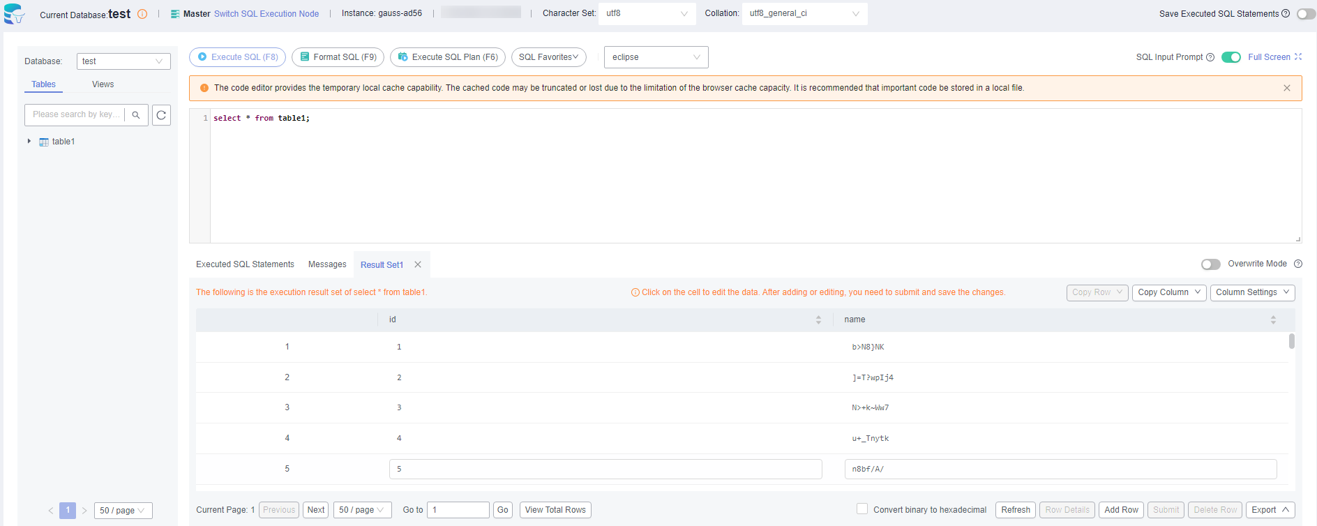

- Consulta de dados de uma tabela fria
Exemplo:
select * from table1;
Figura 10 Consulta de dados de uma tabela fria

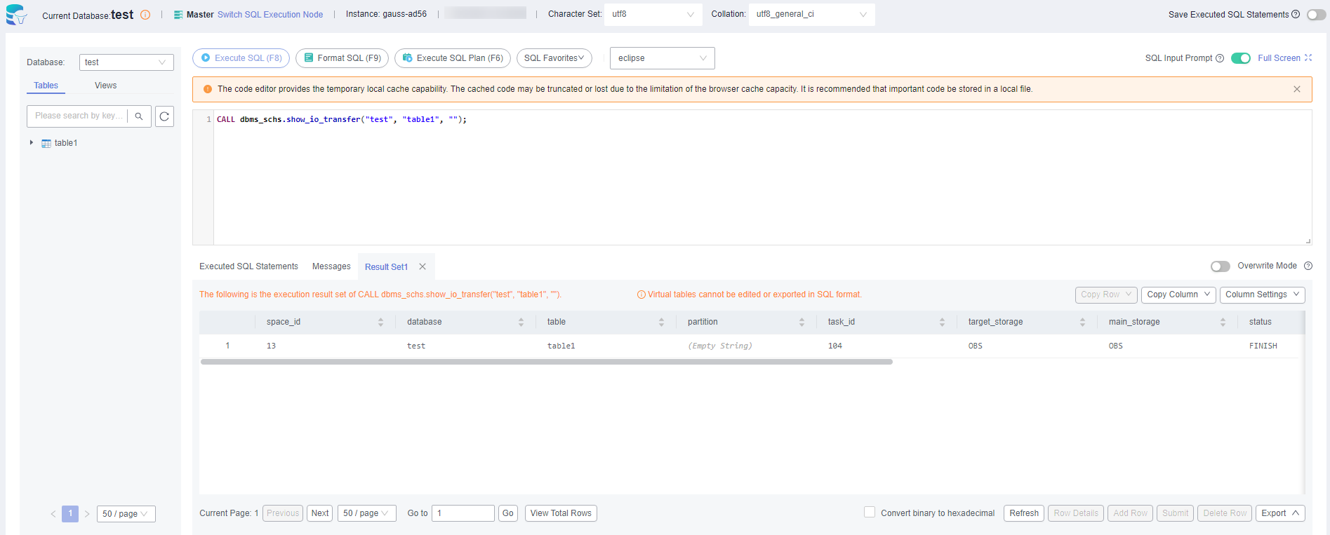

- Consulta do status de arquivamento ou migração
CALL dbms_schs.show_io_transfer("database_name", "table_name", "partition_name");
Exemplo:
CALL dbms_schs.show_io_transfer("test", "table1", "");
Figura 11 Consulta do status de arquivamento ou migração

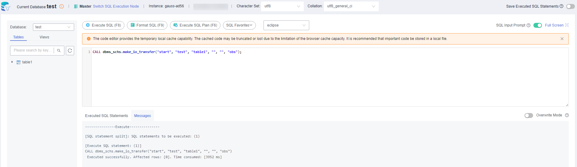

- Migração de volta uma tabela fria
CALL dbms_schs.make_io_transfer("start", "database_name", "table_name", "partition_name", "obs", "");
Exemplo:
CALL dbms_schs.make_io_transfer("start", "test", "table1", "", "obs", "");
Figura 12 Migração de volta uma tabela fria
