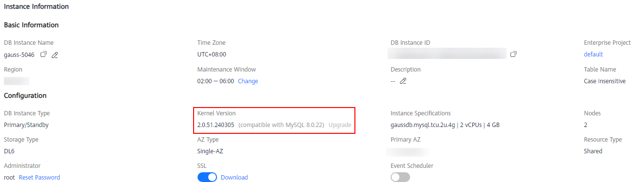

Método 1: verificar a versão no console de TaurusDB
- Faça logon no console de gerenciamento.
- Clique em
no canto superior esquerdo e selecione uma região e um projeto. - Clique em
no canto superior esquerdo da página e escolha Databases > TaurusDB. - Na página Instances, clique no nome da instância para acessar a página Basic Information.
- Verifique a versão da instância de BD. Figura 1 Verificar a versão do kernel

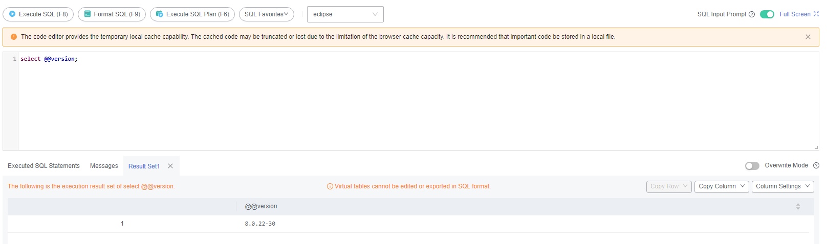

Método 2: verificar a versão da instância no console do DAS
