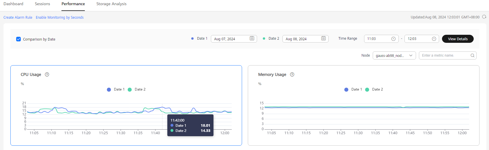

- Se você selecionar Comparison by Date, poderá visualizar as tendências de métricas da instância de BD em um intervalo de tempo em datas diferentes. Você pode mover o cursor para um ponto no tempo de um gráfico para visualizar valores de métrica no ponto no tempo em datas diferentes. Figura 1 Visualização de uma métrica de desempenho em um ponto no tempo em datas diferentes

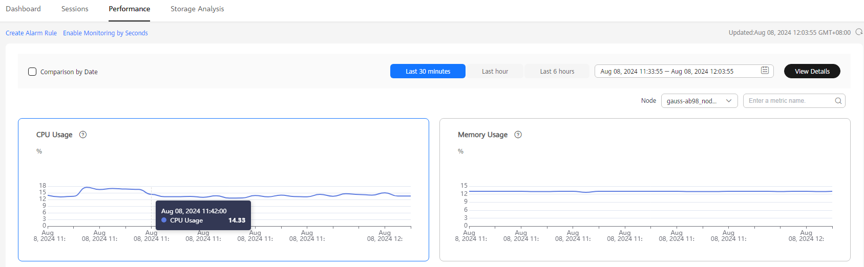

- Se você desmarcar Comparison by Date, poderá exibir as tendências da métrica de desempenho nos últimos 30 minutos, na última hora, nas últimas 6 horas ou em um intervalo de tempo personalizado. Você pode mover o cursor para um ponto no tempo de um gráfico para exibir o valor da métrica no ponto no tempo. Figura 2 Visualização de uma tendência de métrica de desempenho nos últimos 30 minutos

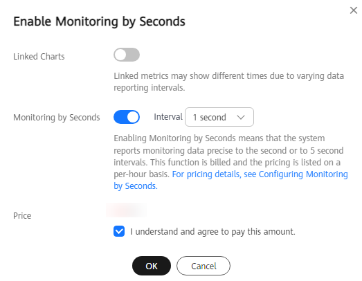

- Por padrão, o sistema monitora os dados de desempenho a cada minuto. Você pode clicar em Enable Monitoring by Seconds na guia Performance para configurar gráficos vinculados e ativar o monitoramento por segundos.
Linked Charts: ativá-lo significa que você pode visualizar todas as métricas ao mesmo tempo.
Monitoring by Seconds: ativá-lo significa que o sistema relata dados de monitoramento precisos para o segundo ou intervalos de 5 segundos. Esta função é cobrada e o preço é listado por hora.
Figura 3 Ativação do monitoramento por segundos
