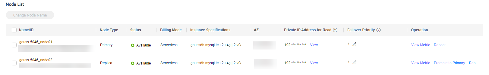

  5. Na área Node List, localize a réplica de leitura a ser promovida e clique em Promote to Primary na coluna Operation.
    Figura 1 Promoção de uma réplica de leitura para o novo nó primário
  6. Na caixa de diálogo exibida, clique em Yes.
