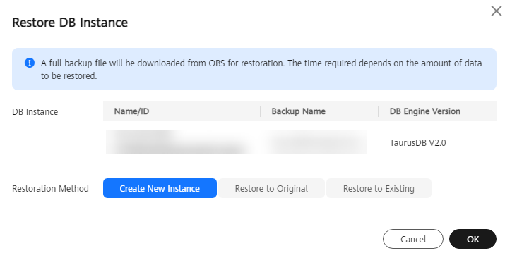

- Selecione para onde deseja restaurar o backup:
- Restauração do backup para uma nova instância de BD
- Defina Restoration Method como Create New Instance e clique em OK. Figura 1 Restauração para uma nova instância de BD

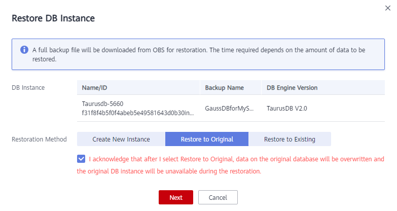

- Restauração do backup para a instância de BD original
- Defina Restoration Method como Restore to Original, marque a caixa de seleção de confirmação e clique em Next. Figura 2 Restauração da instância original do banco de dados
- Confirme os detalhes da tarefa e clique em OK.
Os dados da instância de BD original serão substituídos e a instância de BD original ficará indisponível durante a restauração.

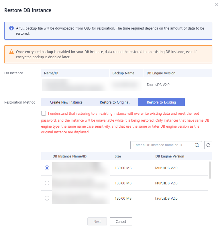

- Restauração do backup para uma instância de BD existente
- Defina Restoration Method como Restore to Existing, marque a caixa de seleção de confirmação e clique em Next. Figura 3 Restauração para uma instância de BD existente
- A restauração para uma instância de BD existente substituirá os dados e redefinirá a senha raiz. A instância de BD existente não está disponível durante a restauração. As instâncias de BD não serão exibidas a menos que tenham o mesmo tipo de mecanismo de BD, versão e diferenciação de maiúsculas e minúsculas do nome da tabela que a instância de BD original.
- Se a senha original da instância de banco de dados existente não puder ser usada para se conectar ao banco de dados após a restauração, você poderá redefinir a senha.
