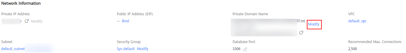

- Na área Network Information, clique em Modify em Private Domain Name. Figura 1 Modificação de um nome de domínio privado
- Na caixa de diálogo exibida, insira um novo nome de domínio e clique em OK.
- Apenas o prefixo de um nome de domínio privado pode ser modificado.
- O prefixo de um nome de domínio privado contém de 8 a 63 caracteres e pode incluir apenas letras minúsculas e dígitos.
- O novo nome de domínio privado deve ser diferente dos existentes.
- Se você ativou a proteção de operação, clique em Send Code na caixa de diálogo Identity Verification exibida e insira o código de verificação obtido. Em seguida, clique em OK.
