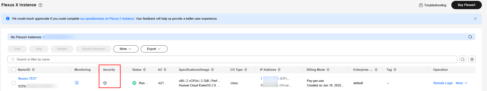

Na página de lista de instâncias do Huawei Cloud FlexibleX, você pode visualizar a segurança das instâncias.
- Faça logon no console do Huawei Cloud FlexibleX, no canto superior esquerdo, clique em
e selecione uma região e um projeto. - Na lista de instâncias do Huawei Cloud FlexibleX, verifique o status de proteção das instâncias na coluna Security.
- Not installed: o agente não está instalado ou o agente está instalado, mas não ativado. Se desejar instalar o agente, consulte Instalação de um agente.
(O status de segurança de uma instância do Huawei Cloud FlexibleX recém-adquirida pode ser Agent not installed, o que ocorre porque o agente está sendo instalado no momento. Verifique o status novamente mais tarde.)
- Risky: a instância do Huawei Cloud FlexibleX está em risco.
- Safe: nenhum risco foi encontrado na instância do Huawei Cloud FlexibleX.
- Unprotected: o HSS não está habilitado para a instância do Huawei Cloud FlexibleX. Para obter detalhes sobre como ativar o HSS, consulte Habilitação da proteção de servidor.

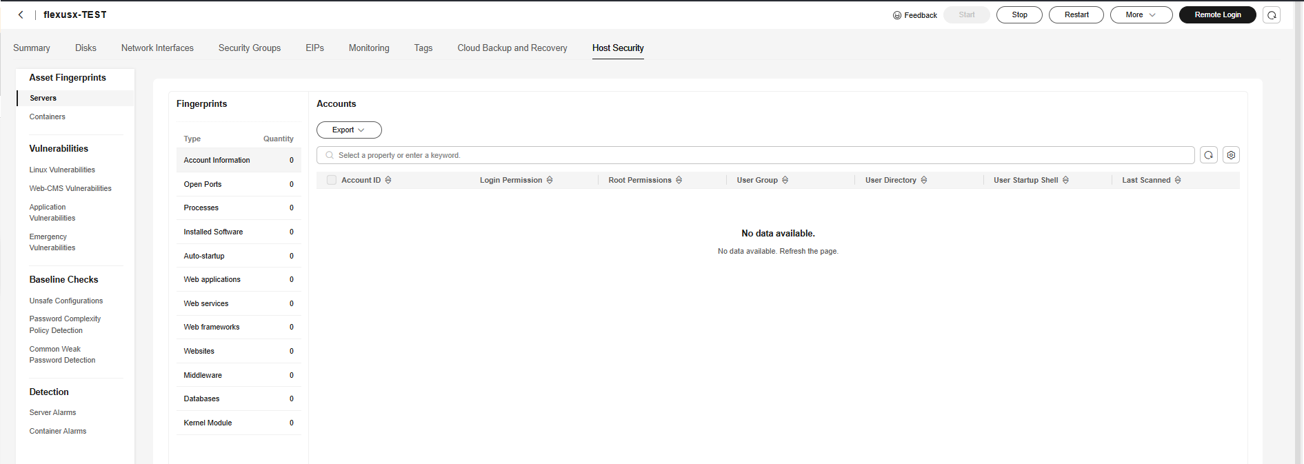

- Clique no nome da instância do Huawei Cloud FlexibleX de destino. A página de detalhes dessa instância é exibida.
Selecione HSS para exibir o status do agente e o status da proteção.
